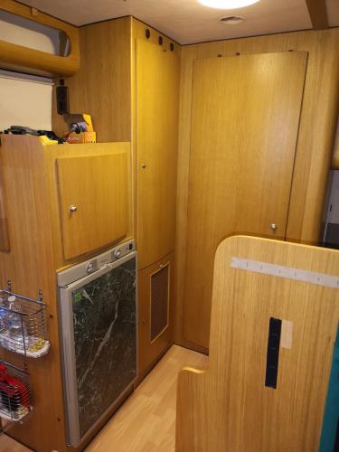

Ciao, la stufa dov'è collocata?

Inserito il 22/01/2022 alle: 19:10:49
In risposta al messaggio di damasi del 22/01/2022 alle 19:00:46
photo_2022-01-22_19-09-44.jpgphoto_2022-01-22_19-09-49.jpgphoto_2022-01-22_19-09-52.jpg

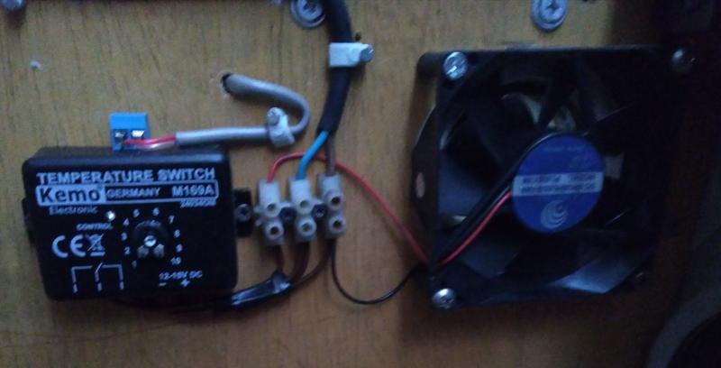

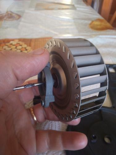

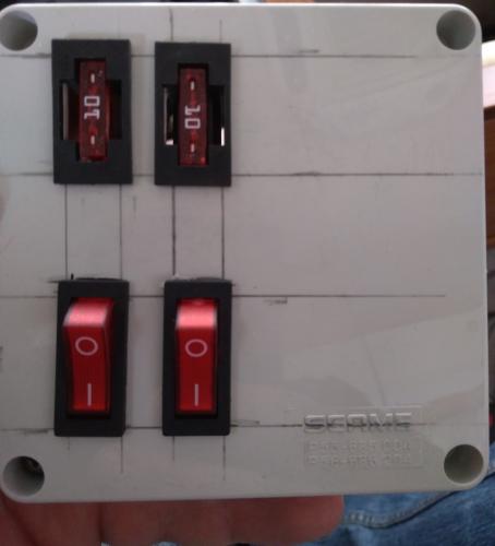

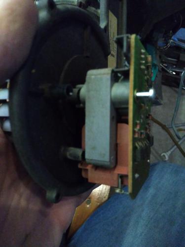

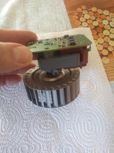

Allora... una piccola premessa che é la seguente... molti anni fa riparavo i nostri giocattoloni, quindi ho la capacità di fare tali modifiche... e non mi assumo nessuna responsabilità in merito a chi vuole fare la stessa cosa... anche perché sto semplicemente dicendo quello che ho fatto al mio camper senza invogliare nessuno a fare la stessa operazione...
Nel mio caso il problema é dovuto dalla posizione dove hanno alloggiato la combi 6002... In poche parole hanno montato la stufa in posto molto angusto, quindi il legno che é a pochi centimetri si riscaldava... e riscaldandosi emanava quel classico odore di aria pesante che veniva introdotta nella cellula tramite le bocchette di riscaldamento...
per iniziare a risolvere il problema ho smontato la combi a cui ho dato anche una pulita, e mettendogli degli spessori di circa 3 centimetri sotto ai suoi piedini di fissaggio ho risolto anche il problema che avevo notato smontandola... perché nella direzione del centro della combi nel pavimento il linoleum si era cotto, infatti proprio in quel punto gli ho montato modellandolo un carterino di protezione, che avevo smontato ad una turbina di un daily... il tutto distanziandolo dal pavimento di circa un centimetro per far ariegiare il di sotto... Lateralmente sul legno ho applicato delle piccole lamiere sempre leggermente distaccate per non far riscaldare il legno... rimontato il tutto mi sono reso conto che era di molto migliorato... però anche se in modo meno invasivo quell'odore di pesantezza si sentiva ancora...
tra poco continuo a scrivere...
Modificato da damasi il 22/01/2022 alle 22:24:23
damasi
damasi
16/05/2010 2392
Inserito il 22/01/2022 alle: 22:50:14
In risposta al messaggio di damasi del 22/01/2022 alle 22:10:31
cosa... anche perché sto semplicemente dicendo quello che ho fatto al mio camper senza invogliare nessuno a fare la stessa operazione...  Nel mio caso il problema é dovuto dalla posizione dove hanno alloggiato la combi 6002... In poche parole hanno montato la stufa in posto molto angusto, quindi il legno che é a pochi centimetri si riscaldava... e riscaldandosi emanava quel classico odore di aria pesante che veniva introdotta nella cellula tramite le bocchette di riscaldamento... per iniziare a risolvere il problema ho smontato la combi a cui ho dato anche una pulita, e mettendogli degli spessori di circa 3 centimetri sotto ai suoi piedini di fissaggio ho risolto anche il problema che avevo notato smontandola... perché nella direzione del centro della combi nel pavimento il linoleum si era cotto, infatti proprio in quel punto gli ho montato modellandolo un carterino di protezione, che avevo smontato ad una turbina di un daily... il tutto distanziandolo dal pavimento di circa un centimetro per far ariegiare il di sotto... Lateralmente sul legno ho applicato delle piccole lamiere sempre leggermente distaccate per non far riscaldare il legno... rimontato il tutto mi sono reso conto che era di molto migliorato... però anche se in modo meno invasivo quell'odore di pesantezza si sentiva ancora...  tra poco continuo a scrivere...
... resomi conto che l'aria dove é alloggiato bisognava farla circolare... ho comprato su internet un termostato con commutatore di temperatura che ho montato all'esterno del mobile ma con la sonda nel suo interno...
che quando arriva ad una temperatura interna da me regolata attiva la ventola che espelle l'aria che è nel suo interno che viene sostituita dall'aria del doppio pavimento che ha il mio camper
il tutto viene azionato da un pulsante che ho messo nel suo interno a cui accedo dallo sportellino scorrevole che ho creato
... nonostante tutto leggermente si sentiva lo stesso... fino a quando non gli ho montato anche una lamiera sempre distaccata nel coperchio di legno dove é alloggiata... adesso non si sente più nulla, l'aria calda che esce dalle bocchette è inodore...
Purtroppo non ho altre foto da farti vedere... e come ti ha detto camperistadoc non manomettere nulla perché é molto pericoloso anche perché la ventola espulsione fumi combusti é tarata per quella distanza... adesso posto delle foto della ventola smontata che ho sostituito al mio camper proprio qualche giorno fa... per farti vedere quant'è piccola...
quindi se il problema che hai é come il mio... ti consiglio di rivolgerti ad un riparatore camper qualificato e fargli presente il lavoro da me effettuato...
spero di esserti stato d'aiuto.
