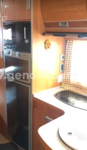

La rotella ce l'ho sulla parete della cucina che da nel vano posteriore del frigo come quella in foto, per la 12v così come per il foro non ci sarebbero problemi
(foto presa dal web)
non ho capito se va aggiornato qualcosa a livello di software...

La rotella ce l'ho sulla parete della cucina che da nel vano posteriore del frigo come quella in foto, per la 12v così come per il foro non ci sarebbero problemi  (foto presa dal web) non ho capito se va aggiornato qualcosa a livello di software...
Penso che se la stufa è il modello compatibile sia gia tutto a posto.
Non penso che la scheda abbia un vero software o firmware aggiornabile, ma casomai mi sbaglio.
