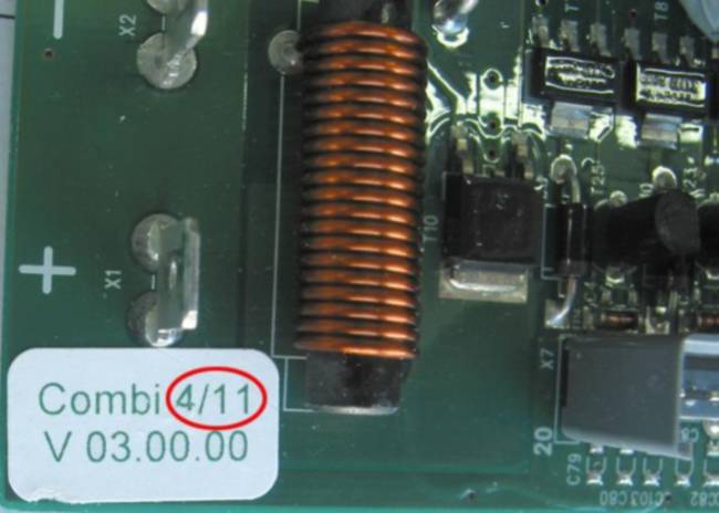

mi sto informando sulla possibile installazione sulla mia 4000
Mi hanno detto di verificare che la scheda sia della versione 05.00.00
Dove la trovo questa scheda e come ci arrivo a verificare il tutto ? ? ?
