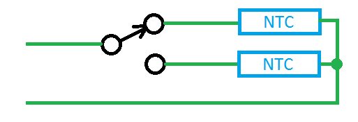

Farò con il doppio sensore commutabile ,se dici che si può fare se usati separatamente o l'uno o l'altro .

La commutazione tra due sensori NTC si fa usando un solo filo e lasciando l'altro in comune con un semplice deviatore unipolare ad una sola via.

La commutazione tra due sensori NTC si fa usando un solo filo e lasciando l'altro in comune con un semplice deviatore unipolare ad una sola via. Certo che se in fase costruttiva si ragiona un po' e si decide come avere buoni
flussi di aria calda e il punto dove il riscaldatore recupera l'aria poi si hanno delle temperature uniformi in tutta la cellula. Costa sicuramente di più e in fase di vendita non interessa a nessuno e quindi non si trovano clienti disposti a spendere poche lire in più per un lavoro fatto diversamente... La mia zona notte non ha nessun divisorio e la temperatura è uniforme dappertutto. Se le tubazioni sono messe male hai voglia a modificare la parte elettrica... Marco.
OK Marco,aggiungo anche questo consiglio, ci avevo pensato ma una conferma 😆non guasta.
Sonde NTC collegate con commutatore unipolare.
di solito sono bipolari ma basta collegarli o da un lato o meglio parallelare le altre due per un miglior contatto . Grazie Roberto

Non vedo alcun ostacolo ad un deviatore che commuta tra due sonde. Al massimo la stufa viene un po' inmbrogliata nei primi minuti dopo la commutazione. Basta un comunissimo deviatore a due vie e due poli. Un euro in qualsiasi negozio di materiale elettronico. Viste le differenze macroscopiche delle temperature non fa una gran differenza la lunghezza del cavo della sonda. Ma anche questo è un falso problema. Se li vuoi fare lunghi uguali non vedo il problema.
Detto questo la sonda multipla non ti risolve lo sbilancio termico tra le varie zone. Sbilancia che correggi solo agendo sulla canalizzazione. Nel mio Hymer vicino alla zona mansarda c'è una cordicella collegata ad un gunto parzializzatore con cui posso regolare (aprire o chiudere, fissando la cordicella (che regola una valvola nel giunto) in modo continuo il flusso di aria che arriva a tutta la masarda. Inserirla nel tuo impianto dovrebbe essere semplice. E rispetto alla regolazione delle singole bocchette non perde l'impostazione (la cordicella si fissa ad un fermo) e soprattutto regola con un singolo comando tutte le bocchette a valle. Credo che l'oggetto costi una decina di euro. Se lo trovo metto una foto.
