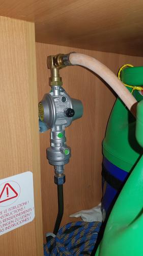

Ok, ieri ho controllato. Hai ragione, il mio è un Monocontrol CS. Ho fatto una foto.
Secondo te il Duo confort è meglio metterlo sopra a soffitto oppure stacco le viti del Monocontrol, lo abbasso e sopra ci metto il Duo? Da manuale d'istruzione dice che va montato con le uscite più alte della bombola, quindi potrei pozizionarlo esattamente al posto di dove sta adesso il Mono ed abbassare il Mono.
Il montaggio posso farlo da solo o devo andare per forza in un'officina?

consiglio di tagliare il tubo gas quanto basta e abbassare il monocontol , tagliando il tubo ovviamente non potrai riutilizzare l'ogiva di tenuta ma recupererai solo il dado quindi devi procurarti una apposita ogiva da 10 mm , non tentare di riutilizzare quella che rimarrà sul pezzettino del tubo tagliato perchè nel toglierla la rovinerai o deformerai , l'assemblaggio dei due componenti è semplicissimo come è semplice accorciare il tubo gas ma dovresti accorciarlo tagliandolo con apposito tagliatubi , se ti fidi della tua manualità e hai un piccolo tagliatubi il lavoro potresti farlo da tè , tuttavia un addetto ai lavori ci metterebbe 5 minuti e il suo costo potrebbe essere inferiore dell'eventuale acquisto di un piccolo tagliatubi
chiaramente i due ingressi del duoconfort devono essere alti il più possibile dal rubinetto bombola , l'uscita va collegata al monocontrol eliminando il raccordo curvo e potrebbe essere a pari rubinetto bombola o leggermente più basa
vedendo quel tubo flessibile mi viene qualche dubbio sulla sua regolarità , se posti una foto dettagliata cui possa leggerlo sarei più preciso

Oggi mi hanno installato il duocontrol CS.
Hanno fatto un bel lavoro? Costo totale 200 euro. Neanche più di tanto considerato che solo a comprarlo (su internet) costa 160 euro + ss + tubi e installazione.

direi che in linea di massima va bene e anche il costo è onesto se poi il secondo tubo flessibile con valvola di blocco è compreso nelle 200 euro direi che è onestissimo , però da come vedo in foto  con la quota ingressi duoconfort/rubinetto bombola sei al limite , comunque non dovresti avere problemi ma se capitasse di utilizzare una bombola metallica gli ingressi del duoconfort saranno più bassi del rubinetto , poco male e cerca di alzare la parte bassa del flessibile dx facendolo girare in alto come quello di sx

Grazie mille. Quello l'avevo visto anch'io, ma è stato montato sullo stesso tubo di prima, penso che per montarlo più in alto si doveva prolungare tale tubo, cmq la distanza tra l'indicatore di stato e il soffitto del vano c'è circa 5 cm. Ho visto che sul manuale Truma consigliano di mettere i filtri, serviranno?

Non avevano voglia di tribolare 5 minuti in piu, ma secondo me avrebbero dovuto prolungare il tubo metallico (casomai tagliandone un pezzo e poi mette la giunta e un pezzo nuovo piu lungo, se necessario, in modo da lasciare uno spazio minimotra Duocontrol CS e soffitto.
Cioè lasciare lo spazio appena necessario se vuoi installare anche il ripetitore del segnale rosso/Verde in cellula, che comporta l'inserimento di un cappuccio di plastica sopra il segnalatore.
Io te lo consiglierei questo ripetitore perchè semplifica molto la vita e evita di trovarsi senza gas per disattenzione.
Mi spiego. Così come ora, per vedere se sta andando la prima bombola (segnale verde) o gia la seconda (segnale rosso), devi aprire il vano bombole e guardare. Però, se sei in alta montagna, dove una bombola dura due o massimo tre giorni, questa operazione di controllo va fatta almeno ogni mattina e ogn sera, per sapere QUANDO (nella notte o nella giornata) ha commutato e quindi potere prevedere quanto si ha ancora di autonomia con la seconda bombola.
Se non si guarda spesso, e quindi non si sa quando ha commutato, facilmente poi finirà anche la seconda quando meno ci se lo aspetta.
Con la spia Rosso/Verde in cellula invece casca spesso l'occhio sulla spia e quind non appena diventa Rossa si nota. E' la prima cosa che guardo appena mi alzo o quando entro in camper.
Non costa poco, ma la utilità e comodità è impagabile.
Inoltre nel KIT è compresa una resistenza riscaldante che va inserita nell apposito foro che vedi sul Duocontrol CS e che evita che il regolatore possa ghiacciare.
Immagino che ti avranno restituito il tuo Monocontrol CS, lo metterei in una scatolina e tenuto a bordo come scorta in caso di seppure improbabile guasto in viaggio.
