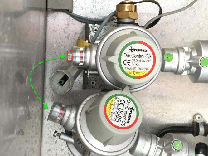

Buongiorno a tutti volevo sapere se qualcuno sa come inserire al regolatore truma duo control cs il sensore per rilevare la quantità di gas perché avendo dovuto cambiare il precedente il nuovo anche se è uguale ha sulla plastica dove vedi rosso e verde un piccolo rialzo dove non riesco a inserire la testina del sensore  vedi foto Grazie per i consigli 81FFBE9F-1243-4439-BC69-F438BC7945F4.jpeg

Capisco che il cambio sia stato un "Trauma" , ma si chiama Truma winklaugh
Ma sul vecchio, al posto del rialzo, cosa c'è? C'è per caso un foro?
Mi sembrava di avere letto da qualche parte che per montarlo bisognava staccare qualcosa, forse che vada staccato quel rialzo? Però, solo un idea, non so nulla di sicuro, chiedi prima di fare un danno wink

Se guardi, il "cappello" del sensore ha in testa la stessa forma del "rialzo". Inseriscilo e ruotalo rompendo il "rialzo" appunto, che è solo un tappo: deve rimanere aperto il foro che permette allo switch di penetrare fino al cursore rosso/verde.
Ho visto che lo hai già montato e "ad occhio" non hai posto per fare l'operazione: usa un paio di pinze, mi raccomando solo la "puntina", il "rialzo" insomma a forma di dado, in plastica. ruotalo per romperlo, non serve forza

Inserito il 20/09/2018 alle: 06:28:13
In risposta al messaggio di RobVision del 19/09/2018 alle 20:54:16
Se guardi, il cappello del sensore ha in testa la stessa forma del rialzo. Inseriscilo e ruotalo rompendo il rialzo appunto, che è solo un tappo: deve rimanere aperto il foro che permette allo switch di penetrare fino al
cursore rosso/verde. Ho visto che lo hai già montato e ad occhio non hai posto per fare l'operazione: usa un paio di pinze, mi raccomando solo la puntina, il rialzo insomma a forma di dado, in plastica. ruotalo per romperlo, non serve forza
GRAZIE MILLE PROVERO

Ah, allora ricordavo bene winkyes

Inserito il 20/09/2018 alle: 16:02:13
In risposta al messaggio di livio1 del 19/09/2018 alle 19:11:24
plastica dove vedi rosso e verde un piccolo rialzo dove non riesco a inserire la testina del sensore  vedi foto Grazie per i consigli  CARTHAGO CHIC50
FATTOyes
