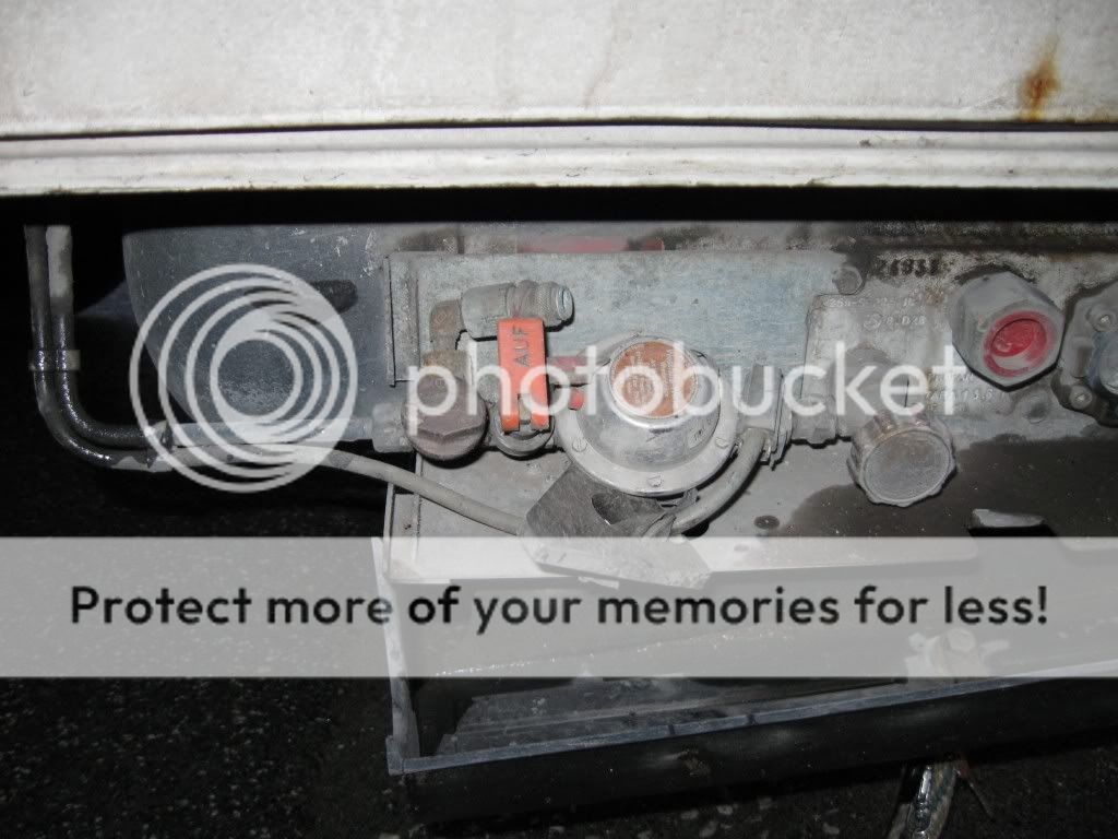

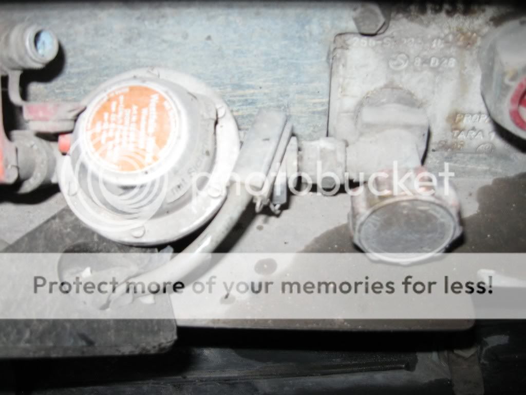

Allora, ecco le foto che ti avevo promesso....Come puoi però notare, la resistenza è stata installata TRA il bombolone e il riduttore e questo mi pone un dubbio sul fatto che tu abbia prolungato così tanto quel tubo. Non so esattamente quale sia il punto più soggetto a "gelare" ma considerato che io in questa maniera non ho avuto mai problemi ritengo che se Westfalia ha progettato di posizionare la resistenza in quella maniera ci sarà stato un valido motivo. Infine, come puoi vedere, il tutto è completamente esposto al gelo esterno....tranne per un coperchietto di protezione dei rubinetti.

Inserito il 14/11/2008 alle: 17:32:30
Grazie Andrea Ottime foto[;)] Vedo però che il tuo riduttore è munito di predisposizione e cioè la parte dove poggia la resistenza è completamente piatta e +o- grande come la stessa. Da quello che so, il problema di raffreddare notevolmente si genera in due punti: - All'interno del bombolone al passaggio dallo stato liquido allo stato gassoso - all'interno del riduttore di pressione per effetto della riduzione stessa. La mia difficoltà è capire dove montare la resistenza in un riduttore privo di predisposizione in quanto la stessa lavora sulla superfice piatta. Sandro Vediamo se qualcuno ha altre idee in merito!!!
