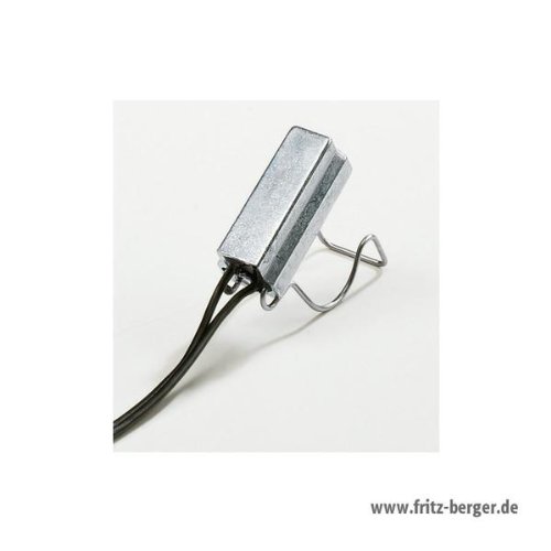

Buongiorno, volevo chiedervi se qualcuno tra voi usa ...con successo provato o che ritenga valido l'acquisto di questo accessorio
http://www.caravanpark.it/P/108...
Dato che il suo costo è di euro 50[xx(]...almeno vorrei sapere se a qualcuno tra voi è almeno capitato di avere la sfortuna di ritrovarsi un impianto di riscaldamento bloccato a causa di una bombola che ha questi cristalli di ghiaccio che sono poi la causa del blocco. grazie alex31

personalmente a parte il costo troppo eccessivo lo ritengo un accessorio utile ma bisogna sapere a cosa e quando serve , cerco di spiegarlo terre terra semplice semplice in poche righe : quella è una resistenza da applicare sul riduttore di pressione , essa con temperature ambiente inferiori allo zero termico evita il possibile congelamento della poche gocce di condensa che in certe situazioni metereologiche invernali si potrebbero creare all'interno del riduttore di pressione bloccando il flusso del gas indipendentemente che la bombola sia ubicata nell'apposito vano oppure totalmente all'esterno , cristalli o meglio condensa causata dal GPL in fase areosa entrocontenuto in bombola non esiste ma esistono possibili gocce di condensa che si formano all'interno dl riduttore causa temperature ambiente umida e gelida e con due differenti temperature capita questo fenomeno non ti sei mai chiesto perchè quando si utilizza la stufa a pieno regime con temperatura esterna umida e gelida sulla bombola si forma una patina di brina ! , bene quella brina è sempre un toccasana perchè indica un corretto scambio termico ma all'interno del riduttore potrebbe crearsi condensa , dico potrebbe perchè il fenomeno è abbastanza raro , 50 euro per tale resistenza sono decisamente sproporzionati , diciamo che 15-20 euro sarebbe il giusto costo , io pur facendo parecchie uscite invernali gelide anche prolungate in alta quota pur ritenendo quella resistenza utile non l'ho mai utilizzata e non ho mai avuto problemi di riduttore ghiacciato internamente ma potrebbe succedermi , vedi tu Mario

esiste anche una resistenza EiSEx per i normali regolatori, eccola qui. poi per completezza, questa è la resistenza per Duocontrol/Secumotion/Duoconfort: e questo è il kit completo: __________________ Tommaso IZ4DJI www.iz4dji.it

nel kit EiS Ex c'è un semplice commutatore Estate-Spento-Inverno nella posizione estate vedo solo i led che mi dicono se sto andando ancora con la prima o è gia passato alla seconda bombola. Nella posizione inverno, in piu si alimenta l'EisEx. Non c'è termostato, sempre che non sia inglobato nella rsistenza stessa ma non penso. Mi sembra siano 10W e quindi il consumo è comunque modesto. __________________ Tommaso IZ4DJI www.iz4dji.it

ok grazie , sicuramente non hanno previsto un controllo termostatico e quando devi disattivare la resistenza lasciando attivo il lettore bombola in uso bisogna commutare sulla posizione estate , non so quanto costi tutto il kit completo ma non credo poco e un controllo termostatico per la resistenza sarebbe stato decisamente comodo , 10W non sono tanti ma in libera potrebbero essere troppi
