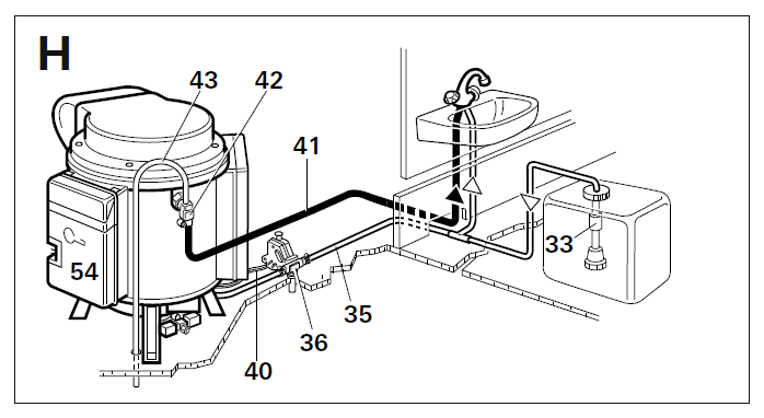

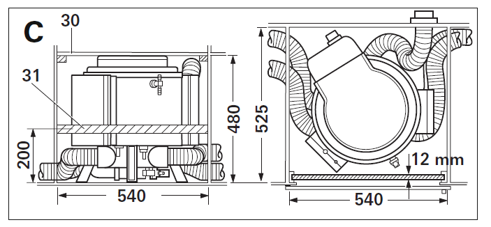

Non so se ho capito la domanda, ma qui ci sono le dimensioni di quella stufa:
E qui uno schema di impianto con pompa a immersione. Presi dal manuale di installazione.
Ho guardato ora sul manuale di uso che dice che la stufa puo esseer usata anche con il boiler vuoto.
Però, dico io, sarebbe da evitare di riempirlo improvvisamente a stufa gia calda.

Mi intrometto per dire la mia.
Mi chiedo, il problema è  recente o è  sempre esistito?
A fianco della valvola Elasi ci deve essere una valvola come quella in figura, che serve sia per scaricare manualmente l'impianto, sia per scaricare esternamente a terra  eventuali sovrapressioni che si generano nell'impianto dell'acqua calda.
Questa produzikne di vapore è normale quando si usa per lungo tempo la Truma con temperature esterne molto fredde e non si utilizza acqua sanitaria, a questo proposito, e' sufficiente dopo una notte sotto zero e con Truma aprire per pochi secondi un rubinetto dell'acqua calda al mattino, meglio se quello del bagno per la vicinanza con la caldaia.
Se questa valvola è  presente nel tuo impianto io innanzitutto  la sostituirei.
Se poi si nota che durante l'uso della Truma l'acqua scarica di continuo vuol dire che esiste un problema nella gestione elettrica della Truma, ad esempio un termostato  non funzionante che non ferma la caldaia a temperatura acqua  raggiunta.
Furio
