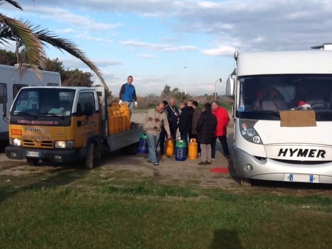

Al proposito della difficoltà di rifornimeto parlo di quanto successo durante lo scorso viaggio natalizio in Sardegna dove un componente del gruppo si trovava con problemi di gas avendo finito una delle preziose bombole in vetroresina della Beyfin. Dopo aver contattato telefonicamente la casa madre è stato indirizzato al distributore di Cagliari il quale dopo aver preso appuntamento si è presentato con il camioncino nel parcheggio dove eravamo in sosta.
Nell'occasione anche altri del gruppo hanno approfittato per la sostituzione anche se non propriamente necessaria.
Il costo di 18€ per una bombola da 10 kg.
