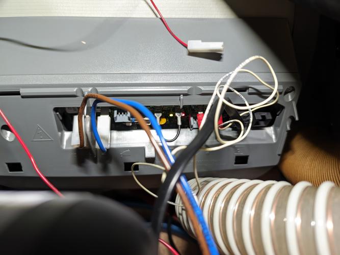

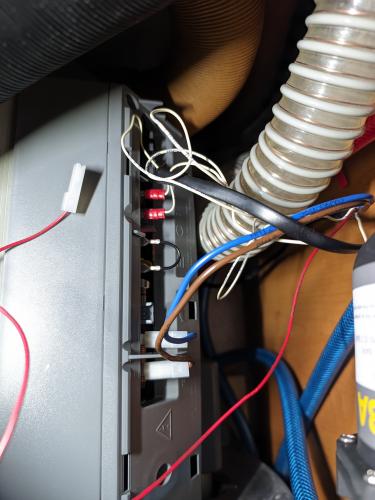

Buonasera a tutti, facendo pulizie di fondo ho notato che un filo rosso non è collegato alla truma. Qualcuno sa a cosa serve? GraziePXL_20251214_143754974.jpgPXL_20251214_143740583.jpg

Vedo che hai il ponticello nero dove andrebbe collegato il sensore di finestra aperta, però i fili vacanti dovrebbero essere 2.

Vedo che hai il ponticello nero dove andrebbe collegato il sensore di finestra aperta, però i fili vacanti dovrebbero essere 2. Ciao Giò
Ciao, non so, io l'ho trovata così e funziona benissimo, la mia è pura curiosità:)

Il ponticello nero è la configurazione di serie della Truma,  solo in quei camper dove il camino sta immediatamente sotto alla finestra, almeno nei veicoli Tedeschi, mettono il sensore finestra, ma è l allestitore che li installa e nel caso rimuove il ponticello e collega i fili. Ma il sensore finestra, se presente è ben evidente sul bordo della finestra.
Di fili liberi in giro nei camper ce ne sono sempre, nei pressi della stufa, della centralina, ma non solo, l impianto posato è unico e prevede collegamenti anche per accessori non installati su quel veicolo o solo per alcuni mercati che li prevedono.
Se c'è quel filo vacante, non mi preoccuperei, sicuramente è nato così e va bene così, e salvo avere accesso ai manuali di officina dei concessionari, non si saprà mai a cosa poteva servire.

Hai chiesto cosa potrebbe essere il filo rosso scollegato e ti ho risposto che potrebbe essere uno dei 2 fili provenienti dal sensore finestra che ora è disabilitato e che dovrebbero andare al posto del ponticello nero, ma appunto i fili scollegati dovrebbero essere 2 e non uno soltanto.
Per il resto se non ci sono fastom liberi non ti so dire cos'altro possa essere forse una predisposizione.

Ok, chiaro grazie. Lo lascio lì e chiudo tutto.
