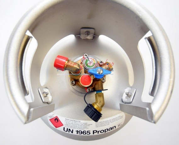

Salve a tutti,
purtroppo, da inesperto, ho abbinato (ma soprattutto acquistato) un sensore ad ultrasuoni Truma Levelcontrol ad una bombola ricaricabile in alluminio Alugas Travelmate (checchè la Truma abbia esplicitamente scritto che questo sistema ad ultrasuoni è adatto anche a bombole in alluminio purchè NON ricaricabili, ma non ho dato importanza). Fatto sta che dopo il primo pieno, il sensore non mi indica l'80% come mi sarei aspettato, ma un falso ed inaffidabile 49%. La causa risiede nella particolare architettura interna della bombola ricaricabile (diversa da quella vuota delle bombole normali), fatta da un tubo centrale e relativi galleggianti, che interferiscono con gli ultrasuoni del sensore, dando quindi valori sballati. Qualcuno ha avuto lo stesso problema? Come potrei ovviare, magari con qualche artificio o settaggio che mi faccia compensare questo errore e non trovarmi con la bombola vuota con un sensore che mi dà questi valori errati (semmai esista una soluzione)? Ogni aiuto è benedetto! Grazie...

Non ti rimane altro che pesarla: la tara è sicuramente stampigliata da qualche parte.
Il vantaggio di quelle in composito, anche ricaricabili, è che si vede il livello a colpo d'occhio senza smontare nulla.

ma sulla bombola ricaricabile non c'è la lancetta con l indicazione del livello?
Mi sembrava di averlo visto su qualche modello.
