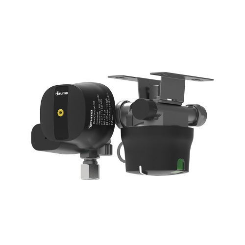

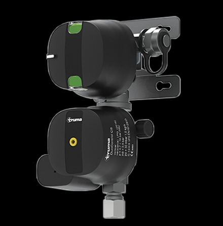

Attenzione a non farsi consegnare il modello vecchio
color argento
ma i nuovi presentati a febbraio
di colore nero

Attenzione a non farsi consegnare il modello vecchio color argento ma i nuovi presentati a febbraio di colore nero
Bravo Franco, anche perchè sicuramente ci sarà chi ha da smaltire le scorte del modello obsoleto e ci proverà.
Giusto se venisse svenduto con consistente e giusto sconto sarebbe da cnsiderare.

Quali sono le differenze sostanziali fra vecchio e nuovo?
la differenza sicuramente è nel design, perchè sono completamente diversi, e se lo hanno rinnovato sicuramente lo avranno fatto per migliorarlo.
Però, contrariamente ai vecchi Secumotion e Duoconfort che hanno riempito le pagine di malfunzionamenti e lamentele (infatti sono stati eliminati) il Duocontrol CS , anche il modello "vecchio" non ha quasi mai dato problemi a nessuno e è un prodotto tranquillamente affidabile.
