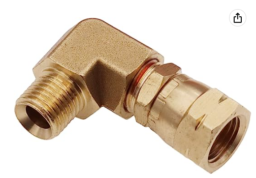

Avendo il bombolino il rubinetto che esce verso l'alto e avendo ormai organizzato il gavone bombole per metterci un fracco di roba, ho necessità di montare il regolatore lateralmente.
E' consentito montare questo raccordo a 90?
E, soprattutto, è quello giusto? In pratica dovrebbe stare tra rubinetto e regolatore.

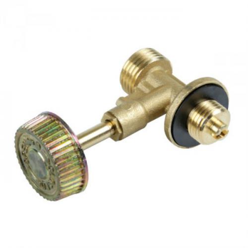

Mimmo , ma sul bombolino hai  il classico attacco italia verticale con rubinetto oppure l'attacco campingaz ?

Inserito il 26/06/2023 alle: 22:34:49
In risposta al messaggio di ecostar del 26/06/2023 alle 22:01:19
Ho la filettatura femmina con la pallina che viene spinta quando gli filetto il rubinetto dedicato.

Inserito il 26/06/2023 alle: 23:12:37
In risposta al messaggio di mimmo69 del 26/06/2023 alle 22:34:49
fammi capire , attualmente quale attocco utuizzi ?
quelli sotto raffigurati anche se diversi sono per campingaz entrambi con attacco filettato in uscita con passo e filetto sinistro idoneo per attacco bombole italiane

Inserito il 26/06/2023 alle: 23:33:05
Il primo, quello senza sfiato.

Inserito il 30/06/2023 alle: 12:33:03
Ciao mimmo ti rispondo da quì perche con Whatsapp ho problemi di inserimento foto e link
ho riletto bene la tua richiesta e vorresti mettere un riduttore sulla bombola in orizzontale , giusto ? , in questo caso ti serve un riduttore/regolatore orizzontale ma esiste solo con portagomma quindi avrai bisogno di apposito attacco portagomma da inserire sul tubo gas metallico + un pezzo del classico tubo gas bassa pressione che vendono  a misura + 2 fashette stringitubo metalliche , in allegato due link con foto di quel che ti serve
https://www.ebay.it/itm/3133044...
, il portagoma che ti serve da inserire sul tubo metallico al posto dell'attuale riduttore è RGS138
, prendi questa tipologia di riduttore/regolatore non regolabile , ha una portata di 1 kg/h e per alimentare solo il piano cottura ed eventuale frigo trivalente basta e avanza , non prenderlo regolabile perche sui camper non è consentito
per il tubo gas bassa pressione ti serve un pezzetto da 50/60 cm del classico tubo che vendono a misura di colore azzurro con impressi sul tubo la normativa di riferimento UNI CIG 7140 e data di scadenza , per questo tubo e fascette non credo serva inserire link o foto e li trovi in qualsiasi ferramenta o briko

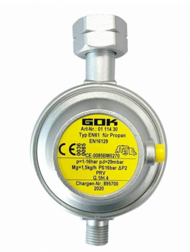

Inserito il 01/07/2023 alle: 08:25:16
Buongiorno.
Chi mi spiega a cosa serve il tastino giallo di questo regolatore?
Grazie.

Inserito il 01/07/2023 alle: 08:45:06
In risposta al messaggio di mimmo69 del 01/07/2023 alle 08:25:16
Buongiorno. Chi mi spiega a cosa serve il tastino giallo di questo regolatore? Grazie.
quando  colleghi la bombola,  lo devi premere per far passare il gas...

Inserito il 01/07/2023 alle: 08:51:24
In risposta al messaggio di Matteo978 del 01/07/2023 alle 08:45:06
Ciao, quando  colleghi la bombola,  lo devi premere per far passare il gas... Matteo
penso sia un tappo più che un pulsante; ne ho due di quei regolatori e non ho mai azionato nulla al cambio bombola

Inserito il 01/07/2023 alle: 09:05:30
Quindi funziona come una valvola di ecceaso di flusso? Sei certo?
11/01/2007 37550
Inserito il 01/07/2023 alle: 09:58:49
Mimmmo se lo schiacci succede il finimondo winklaugh , non è un tappo ne un tasto , si tratta di uno sfiato e se lo quardi bene vedrai un piccolo forellino , visto che pochi lo sanno preciso che quel forellino è girevole , ora mi chiederai perchè è girevole ma se ci pensi un pochino ci arrivi da tè

Inserito il 01/07/2023 alle: 10:07:14
In risposta al messaggio di ecostar del 01/07/2023 alle 09:58:49
Mimmmo se lo schiacci succede il finimondo  , non è un tappo ne un tasto , si tratta di uno sfiato e se lo quardi bene vedrai un piccolo forellino , visto che pochi lo sanno preciso che quel forellino è girevole , ora mi chiederai perchè è girevole ma se ci pensi un pochino ci arrivi da tè
A sto punto penso sia uno sfiato che entra in funzione in caso di aumento di presisione. Perché si giri non lo so, magari cambia la prsssione di intervento...
Tuttavia non credo possa essere indispensabile per me. No?
11/01/2007 37550
Inserito il 01/07/2023 alle: 10:53:45
In risposta al messaggio di mimmo69 del 01/07/2023 alle 10:07:14
A sto punto penso sia uno sfiato che entra in funzione in caso di aumento di presisione. Perché si giri non lo so, magari cambia la prsssione di intervento... Tuttavia non credo possa essere indispensabile per me. No?
è uno sfiato che entra in funzione per qualche frazione di secondo solo qundo si apre la bombola , è girevole per evitare che se esposto alle inteperie entri acqua dal forellino . come indispensabile per tè ti riferisci al riduttore oppure allo sfiato ?

Inserito il 01/07/2023 alle: 12:06:09
In risposta al messaggio di ecostar del 01/07/2023 alle 10:53:45
Allo sfiato, nel senso, devo comprarne uno "con" o me ne frego"?
11/01/2007 37550
Inserito il 01/07/2023 alle: 13:16:31
In risposta al messaggio di mimmo69 del 01/07/2023 alle 12:06:09
Allo sfiato, nel senso, devo comprarne uno con o me ne frego?
solitamente quello sfiato è presete sui riduttori con portata da 1.5 kg/h in su , iferiore a quela portanta non è previsto , comunque che ci sia o no l'importante è che rientri nella normativa di prodotto EN16129

Inserito il 01/07/2023 alle: 14:26:34
In risposta al messaggio di ecostar del 01/07/2023 alle 13:16:31
Ok, allora scegli
Tubi idraulici e scarico acqua : REGOLATORE BP KG/H 1ENT.F.SX ... (cusmai.com)
Tubi idraulici e scarico acqua : REG. GAS CAMPING 30MB 1.5KG ... (cusmai.com)
