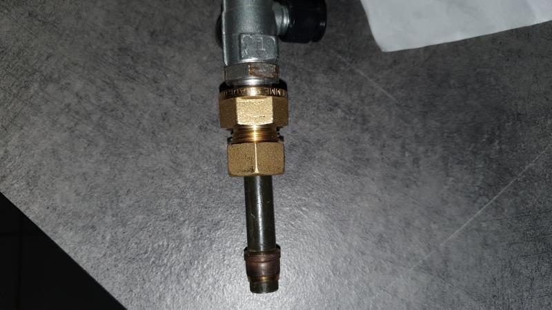

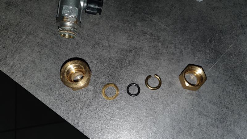

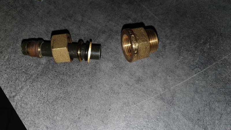

cosa ti interessa sapere ? , per quel che vedo posso solo dirti che nella seconda foto l'oring lo hai messo nella posizione sbagliatissima , devi metterlo prima della ranella intera , comunque sia è un collegamento per nulla sicuro , dove è finito il dado che c'era sotto alla ogiva sul tubo e per quale motivo la stessa ogiva l'hai abbassata e non riutilizzata ?
nulla sicuro , dove è finito il dado che c'era sotto alla ogiva sul tubo e per quale motivo la stessa ogiva l'hai abbassata e non riutilizzata ?  mario
Allora, ho dovuto tagliare il tubo perché come avevo detto non ci entra tutto il sistema, quindi logiva originale mi è rimasta nel pezzo di tubo tagliato e non se ne vuole uscire... quindi sono andato da una ferramenta specializzata anche in raccordi e accessori idraulici/ gas e mi hanno dato quello in foto, ossia dado e controdado con ranelle di rame al centro e oring, la sequenza che ho messo in foto è quella che mi ha detto il.rivenditore, con ranella a ciambella di rame prima, poi in mezzo oring e infine rondella... mi sono raccomandato dicendogli che era un sistema con del gas ad alta pressione e mi ha risposto di stare sicuro che sono raccordi fatti apposta... che si fa ora?
ora anche i negoziantii contribuiscono a creare non pochi pericoli  , comunque non capisco per quale motivo hai tagliato così lungo , bastava accorciare appena sotto alla ogiva poi ti procuravi una nuova ogiva da 10 mm ed eri a posto , ora oltre a quel miserbile raccordo dovrai inserire un'altro raccordo di giunzione ma per tua e altrui sicurezza cerca di cambiare negozio e assolutamente sposta quell'oring dove ti ho specificato , tra l'altro quell'oring pare non sia idoneo per gas , se mi dici quale  normativa  riferimento è impressa sul raccordo potrei darti conferma
dado + ranella spaccata + ranella intera + oring , questa è la sequenza corretta

Allora scusa ma la foto è forviante, non avrebbe avuto senso lasciare logiva li e poi riraccordarla... ho messo la foto di come sarebbe montata sul camper usando il pezzetto di tubo tagliato...quella ogiva alla fine nn deve esserci... nn so se mi sono spiegato... considera la giunzione al sistema truma duo c e sotto il tubo in metallo che entra nel camper... stop... chiedevo solamente se al posto dellogiva quel sistema con dado rondelle e oring è ugualmente sicuro

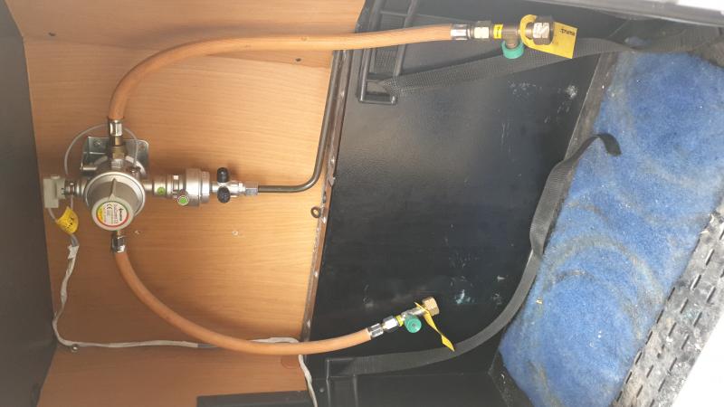

Il cellulare mi ha girato la foto... cmq lavoro finito, grazie a tutti

Complimenti, è venuto un bel lavoro e mi sembra fatto a regola d'arte e con tutte le sicurezze yes

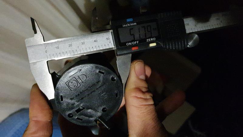

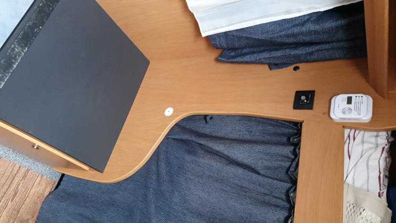

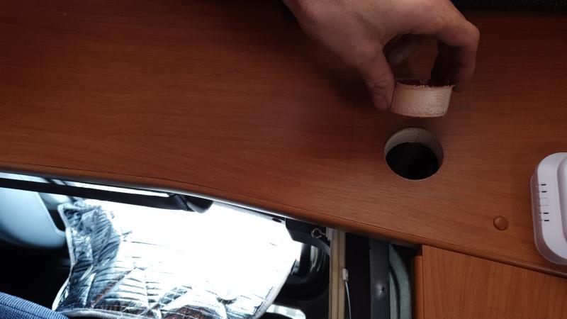

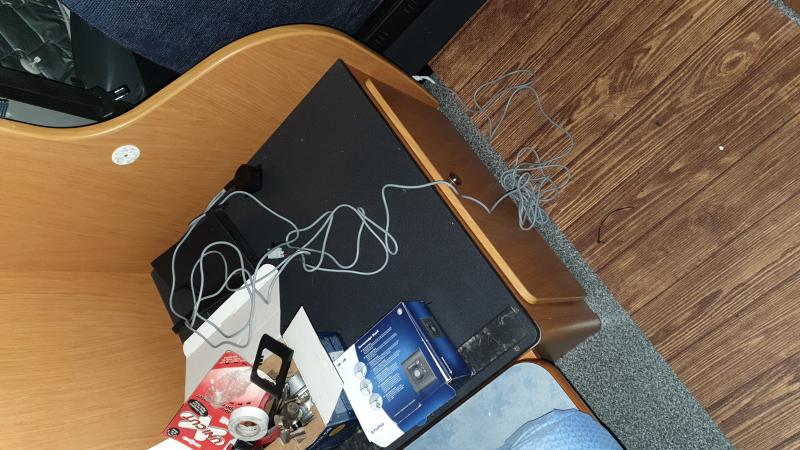

Ultimo passo devo fissare, alimentatare e mettere sotto interruttore il sistema di remotaggio, mi sorge solo il dubbio di dove posizionarlo... dovrò per forza fare il foro del diametro giusto x far entrare il sistema, dovrei farlo sopra la dinette lato guida... qualche suggerimento di posizionamento? Grazie mille
12/11/2006 59131
Inserito il 28/11/2019 alle: 22:57:46
In risposta al messaggio di Anto1234 del 28/11/2019 alle 20:42:17
Da me quel pannellino è montato sopra la porta dove c'è anche il pannello della centralina, quello dell Efoy e in CP Plus.
Fai il foro a misura perchè se lo fai troppo grande le 4 viti poi non hanno spazio da prendere. Conviene farlo casomai piu piccolo e poi allargarlo piano piano con una fresa-raspa fino al segno che avrai precedentemente tracciato sul legno. Le frese a tazza, anche quelle di ottima fattura comunque tendono a fare il foro sempre un pelino abbondante, quindi tenerne conto.

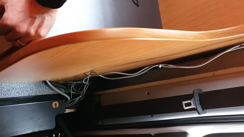

Ottimo, non rimane che mettere una canalina per i cavi.
Una curiosità, il detector di monossido è quello delle LIDL?

Ottimo, non rimane che mettere una canalina per i cavi. Una curiosità, il detector di monossido è quello delle LIDL?
In realtà i fili sono stati poi coperti dal pannello sotto la tenda, si rilevatore del lidl
