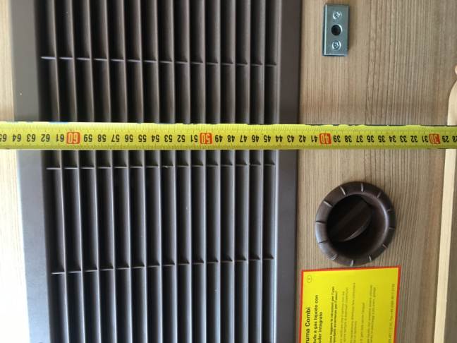

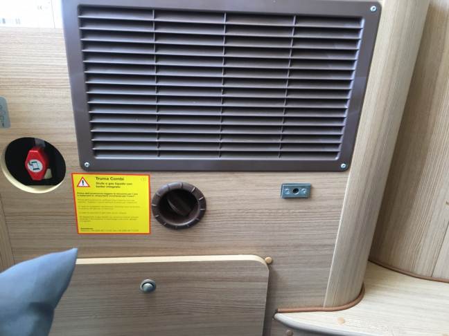

- Il vano è aerato con griglia di plastica posta a  circa 40cm (stimati a occhio con scarsa affidabilità) dal pavimento a lato vi è una bocchetta per l'aria calda
- Sensore temperatura ambiente sopra al portellone scorrevole, vicino alla centralina, non credo sia stato controllato ma non ne sono sicuro.

l'apertura di ripresa aria dovrebbe avere una sezione netta utile di almeno 400 cm quadrati che sarebbero almeno 20 x 20 cm ma considerando la perdita di passaggio della griglia stessa l'apertura dovrebbe essere maggiore in base alla perdita di passaggio , il sensore temperatura interno sopra al portellone laterale scorrevole sarebbe la posizione decisamente meno favorevole , se ti è possibile prova  a spostarlo in una posizione centrale e più bassa a circa 120-150 cm dal pavimento , se occorre  i due fili della sonda li puoi allungare a piacere , se riesci togli la griglia sulla ripresa aria lasciando l'apertura nuda e prova la stufa senza quella griglia , chiaramente anche la tubazione aria nei pressi della stufa deve essere regolare senza sfiati dispersivi , sono prove che potrebbero risolvere in gran parte il tuo problema

Oltre che fornire misure corrette sul posizionamento e dimensioni della griglia aerazione e dopo averla provata (ho pensato di dormire in camper qualche notte nel giardino) se il problema si manifesta ancora sicuramente proverò a togliere la griglia di plastica per aumentere la sezione di passaggio aria, così come proverò a tenere chiusa la bocchetta lì vicino la quale potrebbe riscaldare troppo un mini ambiente impedendo in tal modo la convezione dell'aria.

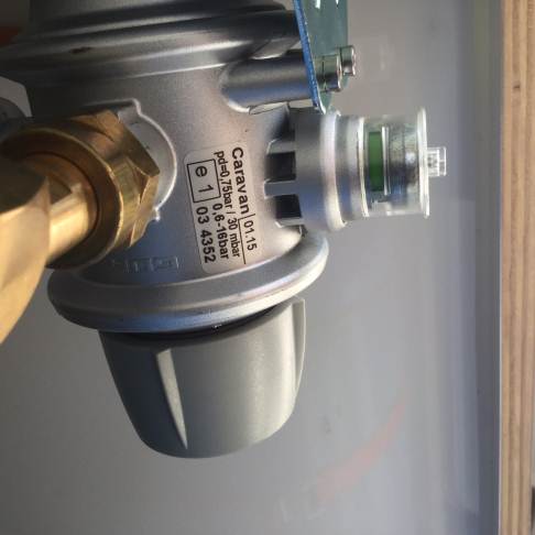

Eccomi, ritirato il mezzo stamane sono stato relazionato sull'avvenuto cambiamento di posizione di un tubo, se non si risolve così il problema è da imputare al ghiaccio.
Per quanto riguarda il duocontrol ho ottenuto l'invio di una mail (ricevuta in copia) nella quale il CAT espone il fatto che io non sono soddisfatto della spiegazione datami e pertanto chiedo a truma la dimostrazione che è il gas sporco ad aver causato il problema. Ho già una vaga idea di come andrà a finire...... Penso che, mettendomi nei loro panni, potrei anche dagli ragione ma se almeno il dispositivo avesse funzionato UNA volta, UNA sola.
Ho chiesto al CAT il rilascio di una qualche relazione scritta nella quale affermasse quanto detto a voce ma ho ottenuto un secco NO, chissà come mai! Comunque per quel che vale aspetterò l'evolvere della cosa.Ma non esiste un dispositivo concorrente a questo della truma?

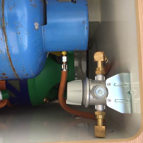

Invio immagini del malefico aggeggio e presa aria combi.
Nella prima immagine il regolatore collegato alla bombola di acciaio (Vuota) mentre preleva gas da quella dietro (la secondaria) in resina Nella seconda immagine la spia ottusamente sul verde. Le altre due foto illustrano la presa aria Stufa, da dire che sulla stessa è riportata l'indicazione della sezione passaggio aria (400Cm2)
Cortesemente qualcuno mi dice come raddrizzare la prima foto? Ho provato ma non riesco crying

ok per la presa ricircolo aria ma sul duoconfort ho parecchi dubbi , incomincio con dirti che a lavoro ultimato e fattura in mano alla richiesta di un completo rapporto lavoro eseguito è tuo diritto ottenerlo e se fosse serio su tua richiesta dovrebbe anche scrivere quello che ti ha detto verbalmente , tu devi rimanere nei tuoi panni e non pensare minimamente ai suoi , ti consiglio di comunicare a Truma l'accaduto spiegandolo passo passo e sopratutto inviagli la prima foto

Permettimi una domanda Mario: come mai dici di far vedere la prima foto a quelli di truma?
11/01/2007 37563
Inserito il 01/05/2016 alle: 10:32:50
perchè ti risponderanno confermandoti che quello non è il duocontrol cs ma è quello normale senza crash sensor e installato in quel modo con il selettore verso il basso non sarebbe una posizione ideale ma detto da loro è diverso che detto dal sottoscritto , a mio parere era meglio 2-3 cm più basso ma con selettore frontale e dischetto superiore , da come lo vedo in foto anche se gli ingressi del dispositivo fossero stati 2-3 cm più bassi sarebbero comunque rimasti i classic 3-5 cm più alti del rubinetto bombola , ti consiglio di metterlo con selettore frontale fissandolo a parete e non a soffitto , comunque quello non è il duocontrol cs ma è quello normale senza crash sensor
per il resto ti sei spiegato benissimo ma sono io che ho creato un po di confusione , scusami

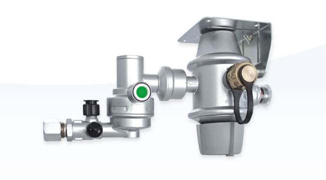

Ostregheta, non vorrei sbagliarmi ma mi sembra che ci sia il sensore.... Quella specie di pulsantino da premere BENE, per riattivare il passaggio del combustibile......Dopo vedo se trovo l'imballo e libretto istruzioni....
11/01/2007 37563
Inserito il 01/05/2016 alle: 14:43:49
se ti riferisci alla valvola di blocco gas con pulsante verde inserita sul flessibile quella è una valvola di blocco gas che interviene in caso di accidentale fuga superiore di 1,5 kg/h ma nulla in comune con il crash sensor che è un dispositivo abbinato direttamente sul duocontrol , però devo anche dire che in foto il dispositivo non lo vedo tutto ed in particolare non vedo l'uscita gas del dispositivo e potrei sbagliarmi
quello postato è il duoconfort CS orizzontale adatto per il tuo tipo di installazione

E' lui, con crash sensor. Quindi la posizione in cui é montato é ok o no?
11/01/2007 37563
Inserito il 01/05/2016 alle: 16:17:11
ok perfetto , ora sappiamo con certezza che si tratta di un CS escludendo ogni dubbio  , la sua posizione anche se personalmente non la condivido al 100% direi che secondo Truma è regolare , rimane da chiarire l'anomalia del dischetto segnalatore che a mio parere il non funzionamento fin dal primo utilizzo non deve essere imputato a priori al gas sporco , la tua parola contro la loro e l'unica soluzione sarebbe quella di aprirlo davanti a un responsabile Truma , io sono convinto che quel dischetto non funziona di suo e il gas sporco non centra nulla , ci sono stati casi uguali al tuo ed erano protetti con i loro filtri gas fin dal primo utilizzo ma fin dal primo utilizzo i dischetti non funzionavano oppure funzionavano al 50% nel senso che non si alzava o abbassava per tutta la sua corsa , chiaramente il gas sporco può capitare anche con la prima bombola al primo utilizzo ma il non funzionamento del dischetto causa gas sporco  non deve essere il principale appiglio per lavarsi mani e piedi e non sarebbe il primo che non funziona causa altro non inerente al gas
ti chiedo se quando scolleghi entrambi le 2 bombole il dischetto rimane sempre sul verde , se non hai mai provato eventualmente prova a scollegare entrambi i due flessibili ma scollegali dal lato dispositivo e non dal lato bombole poi metti la manopola selettrice a metà e pigia il pulsante verde sul sensore
