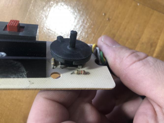

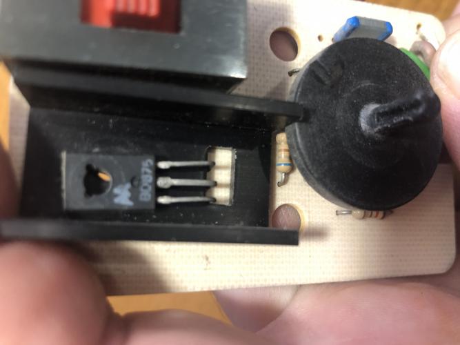

Buongiorno a tutti.
sono nuovo del sito come da titolo ho un problema alla ventilazione della truma, leggendo i vari forum dedicati non ho trovato la soluzione.
 In sostanza la ventola gira molto piano è sempre alla stessa velocità.
Dalle bocchette esce appena un soffio.
la ventola è pulita, escludendo il circuito di regolazione gira al massimo dei giri e di aria ne esce molta quindi non ho i tubi intasati, ma quando lo collego no.
Sia In automatico (a caldo) che in manuale la ventola gira allo stesso modo.

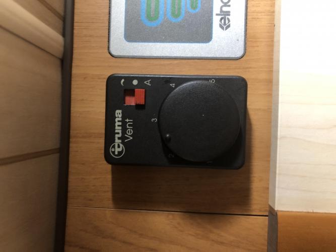

di seguito vi mostro il modello.

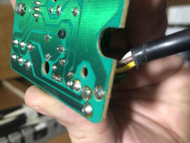

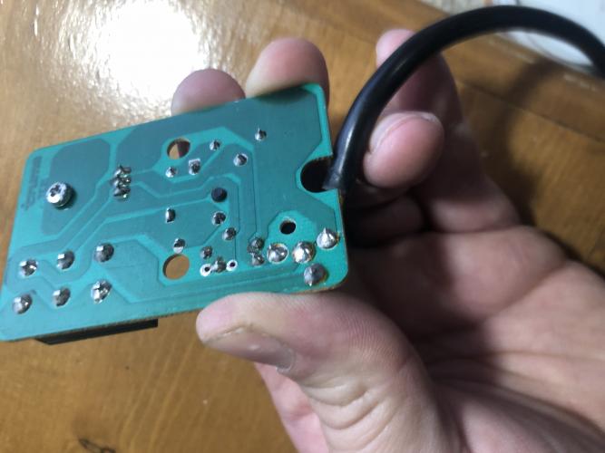

i contatti sembrano puliti, le saldature buone e non ci sono bruciature.

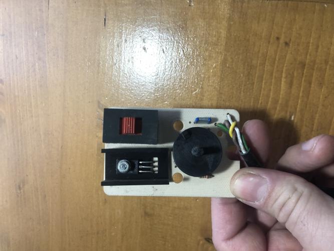

Io penso sia il mosfet da sostituire, voi cosa ne pensate?

Il guaio potrebbe essere sulla schedina di gestione oppure sul potenziometro del comando remoto

Ora ho ordinato il transistor nuovo mi arriverà a fine mese lo provo e vi farò sapere se ho risolto o meno

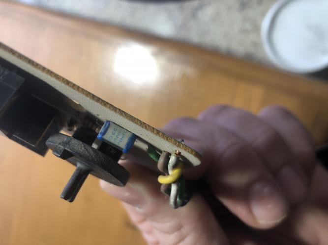

nulla ho sostituito il transistor ma è rimasto tutto invariato (ci speravo) ora provo a cercare il potenziometro uguale da sostituire, hai un idea o un negozio online di riferimento?
ps. Senza la plastica davanti girando il trimmer a fondo scala la ventola parte al massimo. Sembra che a fondo scala metta in connessione diretta, ma con la mascherina questo non avviene perché è limitato dalla guida.
