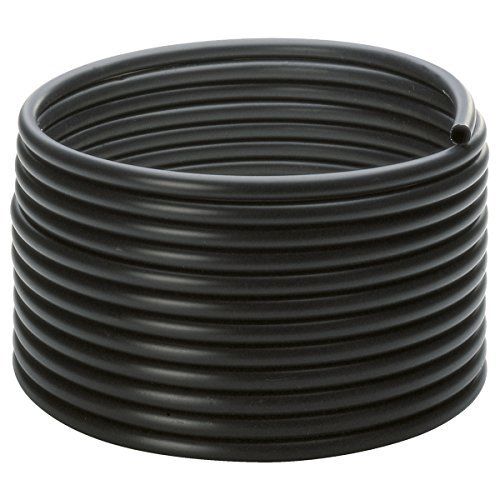

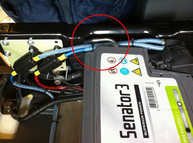

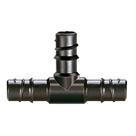

I tubicini io li ho messi su entrambe le batterie servizi e convogliati nel vano batteria motore che ha già dei buchi di sfiato usando raccordi e materiali da giardinaggio,quando andrò in camper, posterò una foto
queste due foto per darti un'idea

grazie, magari qualche foto mi aiuta
sono un po' dubbioso sul passaggio del tubo dal sedile passeggero al vano BM (la tratta più lunga e sotto il passaggio)
