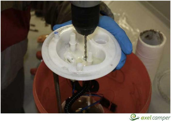

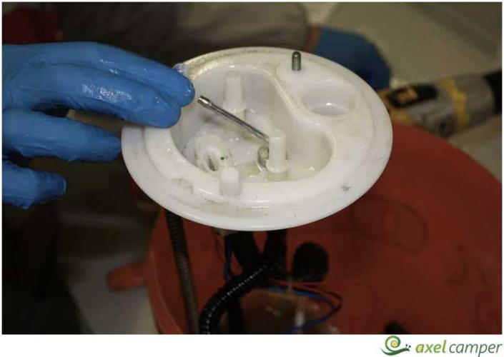

Non conosco il serbatoio del Transit per cui posso fare solo discorso generico o ipotesi.
Nel Ducato la foratura va fatta sul corpo del galleggiante/pompa  in un apposito punto predisposto:
e trovi altre immagini QUI .
Per cui controllerei bene se sul galleggiante ci fosse qualche predisposizione, perchè secondo me se ci fosse una predisposizione sarebbe li e non sul serbatoio.  Casomai cercando info alla Ford, o cercare se c'è un manuale in rete per il montaggio per esempio del Thermotop sul Transit e vedere dove mettono il pescante o dove si collegano.
Nello Sprinter il pescante è di serie, ma non posso vedere dove è messo in quanto il serbatoio è sotto al pavimento e non visibile. Da me c'è questo tubo che alimenta l Eberspacher di serie (si accende da solo all avviamento o quando gli pare per tenere sempre il motore in temperatura) , poi ci è stato messo un T dalla Hymer per collegare il tubo del Thermotop e su questo ci abbiamo messo un altro T quando abbiamo sostituito la Combi a gas con la Combi diesel.
Ci penserei bene prima di forare il serbatoio, e lo farei se non ci sono proprio altre possibilità.
