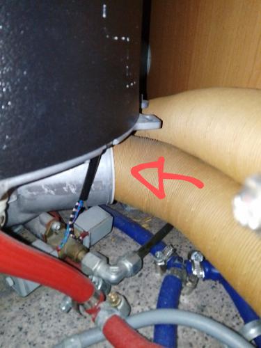

Ciao a tutti, avrei bisogno di un consiglio da magari chi ci è già passato.
La mia truma ha un piccolo problema: i tubi della canalizzazione si sganciano e devo reinserirli, altrimenti il vano si trasforma in un forno. Ho già provato a rinfilarli bene e alzare bene l'anello bianco ma si sganciano di nuovo. In uno ho anche provato a infilare una piccola vite, non si sfila ma perde comunque un filo di aria.
Avete trovato altre soluzioni che funzionano che siano più o meno fantasiose?

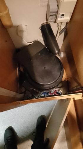

La stufa è stata montata troppo vicino la parete, facendo fare una curva troppo secca al tubo che sforzando tende ad uscire
potresti provare a inserire un paio di viti
O cercare una curva a gomito in lamiera o alluminio dello stesso diametro

non si riesce a girare leggermente ?
per il tubo dove hai messo la vite puoi provare a sfilare e fare un paio di giri con la carta stagnola fin quando non diventa dello spessore giusto per non perdere più e ci rimetti la vite
per quello davanti in foto devi cercare di allungare la parte in lamierino per fare un pezzo di curva .
ti può aiutare una lattina delle bibite  opportunamente tagliata

così a occhio mi sembra che quel tubo sia un po troppo corto e quindi tira e esce. Secondo me sostituirlo con uno piu lungo farebbe una curva meno tirata e piu difficilmente uscirebbe.
Forse si potrebbe anche provare con una curva come QUESTA , ma non vorrei che la soffiettatura rallenti il passaggio dell aria. Secondo me si fa prima a prolungare il tubo che quindi stia premuto verso la stufa e che non tiri.

La stufa è stata montata troppo vicino la parete, facendo fare una curva troppo secca al tubo che sforzando tende ad uscire potresti provare a inserire un paio di viti O cercare una curva a gomito in lamiera o alluminio dello stesso diametro
Grazie per la risposta
ma effettivamente quello davanti che si vede in foto forse è quello che si sfila meno.
esempio oggi ho rimesso quello appena dietro che fa una curva più cristiana.
La meglio davvero sarebbe trovare delle curve di metallo, ma ne producono o va fatta su misura?

non si riesce a girare leggermente ? per il tubo dove hai messo la vite puoi provare a sfilare e fare un paio di giri con la carta stagnola fin quando non diventa dello spessore giusto per non perdere più e ci rimetti la
vite per quello davanti in foto devi cercare di allungare la parte in lamierino per fare un pezzo di curva .  ti può aiutare una lattina delle bibite  opportunamente tagliata
Grazie per la risposta,
Effettivamente a fasciare i tubi con un po' di stagnola a aumentare lo spessore non ci avevo pensato e poi una vite alla traditore per sicurezza...
L'unica cosa è che ci si entra veramente malissimo... Mi sa che devo smontare il mobile per entrarci... Già quello in foto, il lato destro è più accessibile... Il lato sx meno... Ma forse più facile da smontare...
​​​​​​Magari per quello di fronte faccio prima a prendere un pezzo in più e aggiuntarlo su una parte dritta...

così a occhio mi sembra che quel tubo sia un po troppo corto e quindi tira e esce. Secondo me sostituirlo con uno piu lungo farebbe una curva meno tirata e piu difficilmente uscirebbe. Forse si potrebbe anche provare con
una curva come QUESTA, ma non vorrei che la soffiettatura rallenti il passaggio dell aria. Secondo me si fa prima a prolungare il tubo che quindi stia premuto verso la stufa e che non tiri.
Bellissime queste curve , penso che proverò a acquistarne intanto 1 per vedere se ci sta incastrato nella Truma e soprattutto se ci stanno come spazio...
Il problema forse non è la lunghezza... Esempio oggi ho rinfilato quello dietro che fa una curva già più dolce e quello davanti che si vede bene in foto era fermo...
Rimane il fatto che hanno fatto un vano della stufa veramente piccolissimo... Oltretutto si trova in fondo al corridoio e per lavorarci devo fare io contorsionista...

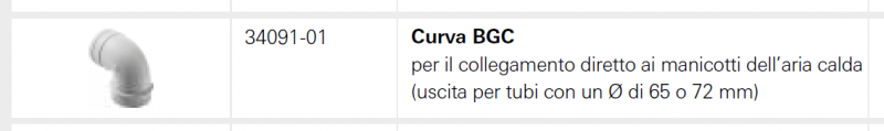

Non è specificato il diametro, e la Truma fa vari diametri, anche piu grandi per esempio per gli E4000.
Prima di fare l ordine cercherei info precise su quel gomito, chiedendo al venditore (se sa cosa vende che non è scontato al giorno d'oggi). Guardando gli articoli che ha quel venditore penso che sia uno che sa il fatto suo. Se il diametro è quello direi che è perfetto.

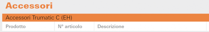

PS: Ho guardato su un catalogo TRUMA, e tra gli accessori per la TRUMATIC C c'è quel gomito e così puoi vedere se il codice TRUMA è quello giusto.

Penso di aver risolto... A quanto ho capito la curva direttamente attaccata alla stufa verticale, può essere indirizzata in un verso solo. Quindi nel tubo che si vede andrebbe bene, ma nel tubo dietro che va nella stessa direzione no...
posso comunque inserire un pezzo di tubo dritto e poi fargli fare la.curva con un raccordo 90 gradi poco dopo con un 90 gradi classico

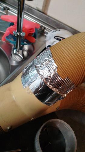

È incominciato il lavoro di sistemazione tubi aria canalizzata. Intanto ho smontato tutto per essere sicuro di arrivarci decentemente
E colgo l'occasione di isolare ancora meglio i raccordi con un po' di scotch di alluminio
