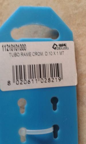

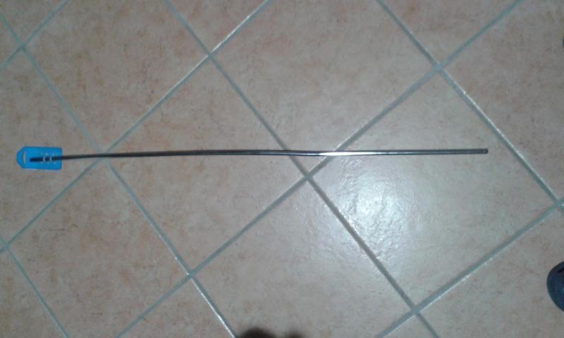

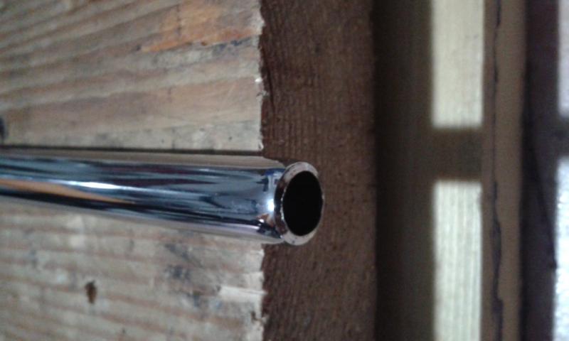

salve, sono passato al leroy merlin per trovare del semplice  tubo da 10 mm in rame per fare una variazione sulla linea gas del camper ,potrà sembrare una cosa banale ma, non sapevo l'esistenza di questa variante e con mia gradita sorpresa ho trovato un tubo in rame cromato che ha le medesime caratteristiche di quello in rame ma cromato lucido che da un effetto estetico bello e ha le stesse malleabilità di quello in rame ... costo 5,90 al metro lineare ..

no marioooo non mi dire così ,quindi credi non sia idoneo per sostituire un pezzo in rame  da 50 cm dopo  il regolatore per la linea sui fornelli della cucina ?
per curiosità appena posso voglio misurare con un calibro lo spessore ...a me me lo hanno venduto dicendomi che posso utilizzarlo per le stesse cose di quello in rame  da 10 mm ,ma io sono molto previdente e  cosciente che con il gas non si scherza e se mi confermi categoricamente che non sia idoneo , non lo monto e ne metto uno idoneo ,anche se inizio a credere che con tutte ste cinesate in giro lo spessore interno anche per risparmiare siano in pochi che rispettano gli spessori previsti dalle normative .

non va bene per gas ma solo per acqua .

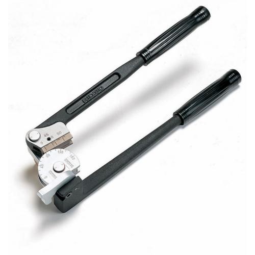

Però, se devi sostituire uno spezzone di tubo di acciaio e fare delle curve, un curvatubi idoneo, costa veramente poco. Non sarà professionale, ma per fare il tuo lavoro penso che
QUESTO
vada bene e fa 6, 8 e 10mm

quello di rame cotto con un po di manualità si curva quasi a mani nude , però mi sa che quel curva tubi postato da tommaso  possa dare forma  anche a quelli in ferro del camper ,perchè ricordo anni fa andai da un conc che ha utilizzato un affare di quel tipo per dargli le curve .

Noi quel coso lo utilizziamo per i tubi media pressione in ferro, diam 10mm  1.5 spessore.

Questa piega tutto, anche un tondino inox pieno, solo che costicchia, siamo sopra ai 150 euro...
Usandola a lavoro parlo per esperienza diretta.

Tommaso, quel coso (piegatubi) come funzionamento è esattamente uguale a quella che ho io in ditta, l'unica cosa è che la lunghezza dei bracci di leva è veramente piccola, visto la descrizione, se uno non fosse poi riuscito a piegare il tubo di ferro che appare nella descrizione stessa, avrebbe poi potuto renderla senza costi e con completo rimborso; come giustamente hai fatto notare, si parla di utensili non professionali, che vengono utilizzati non quotidianamente.
Basta leggere i commenti degli utenti di Amazon, che comunque sono 4 stelle, per notare che non può certo piegare barre piene
