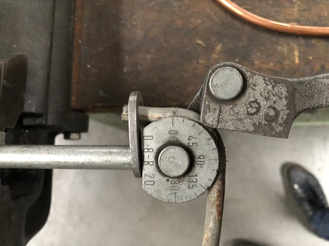

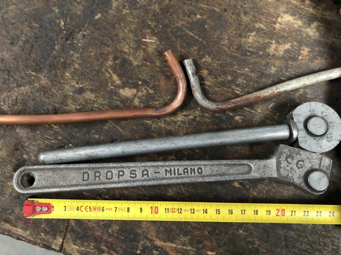

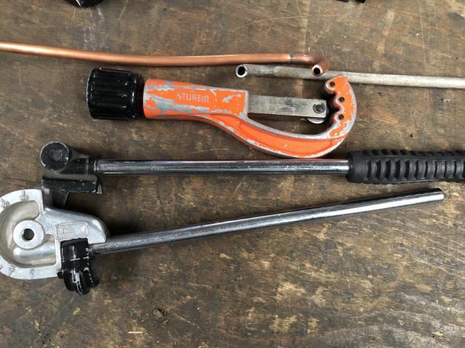

Di seguito le foto del coso piccolo con cui si piega molto bene il tubo di rame cotto e quello in ferro diametro 8mm, e di quello più grande (ha una lunghezza del braccio di leva di 80mm in più) che usiamo per il tubo da 10mm spessore 1.5/2mm, ma con un po' di sforzo ho piegato anche una barra piena di ferro.
E' il nonno di quello di Tommaso su Amazon, che mi pare pure meglio e più moderno.

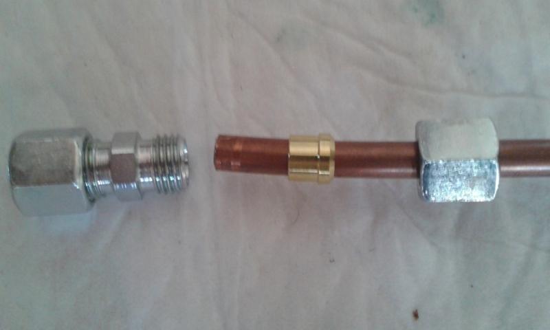

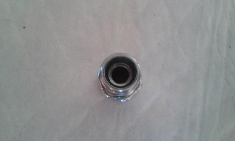

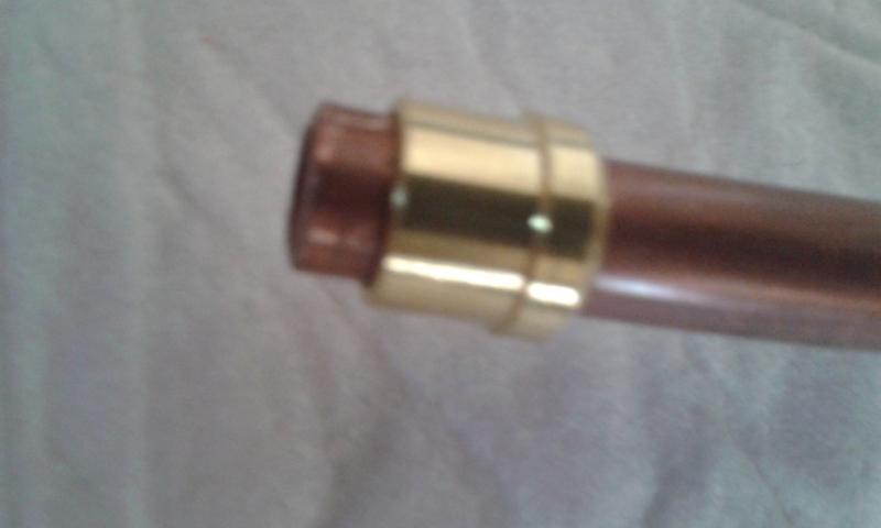

ps.. venendo al mio problema ne approfitto per chiederti se per te l'ogiva che è nei raccordi  specifici per camper va bene anche per il tubo in rame ,perchè se la inserisco  nel tubo di rame gira libera e non rimane ferma come se servisse un tubo leggermente più grande ,ma se il raccordo è da 10 mm e il tubo di rame è da 10 mm il tutto dovrebbe andare bene o sbaglio? non vorrei che questi raccordi siano specifici per il classico tubo in ferro ...

L'ogiva gira per forza, se non girasse faresti fatica pure ad infilarla nel tubo...si blocca quando stringi il raccordo.
immaginavo ... alla fine per 40 cm di tubo me lo monto da solo ,poi lo testo con quella schiuma per fughe  gas e metto  pure quello in rame cotto  avvolto in matassa, molto  piu malleabile che lo si adatta  con le mani senza rovinarlo .tanto da quello che ho compreso montano lo stesso tubo anche loro ...
