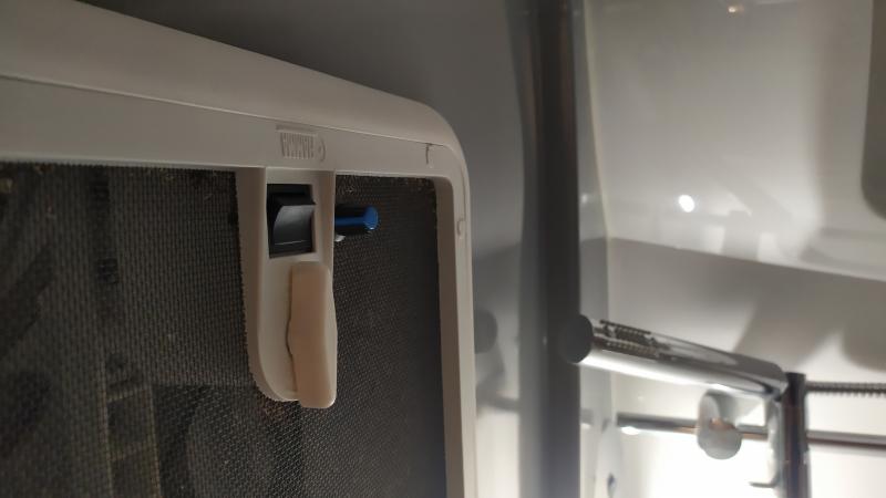

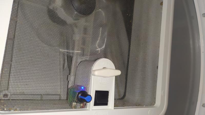

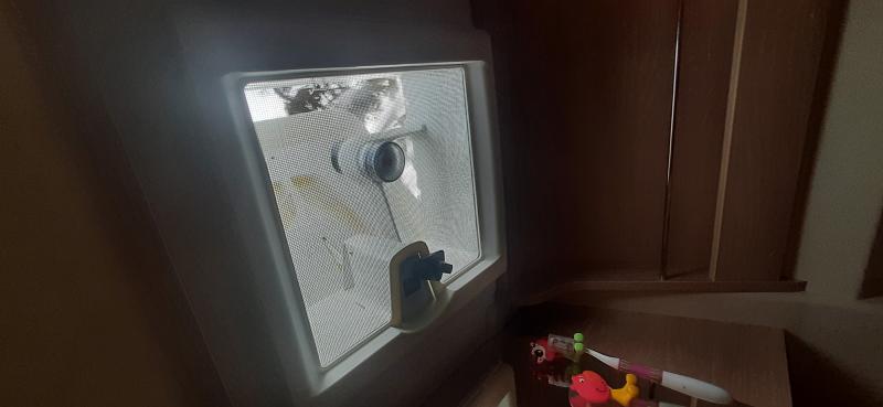

Io uso molto la colla a caldo quando è possibile, si mette e si TOGLIE con grande facilità, quindi ho incollato il regolatore sul lato meno in vista di quella colonnetta, che hai anche tu, facendo passare solo il perno millerighe attraverso la zanzariera.
Per il collegamento l'ho fatto a monte sull'alimentazione perché sei lo fai direttamente sul motore andrà in conflitto con l'inversione di polarità.
Devo solo decidermi a fargli un piccolo guscio di copertura per proteggerlo dalla pioggia nel caso dimenticassi l'oblò aperto e questo tuo intervento mi può essere di spunto per farlo.
Ciao Giò
PS  il regolatore che ho linkato non è esattamente lo stesso che ho montato perché il mio l'ho preso in un negozio di elettronica vicino casa, pagato sempre 6 euro, ma è  identico al mio e poi ce ne sono molti altri modelli di varie forme e caratteristiche quindi scegli tu.
