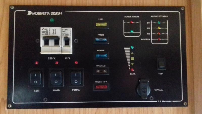

Sto provando a chiamare l'ex proprietario,ho scandagliato il camper e non ci asono altre batterie,dalla centralina non riesco a capire molto,appena riusciro' a parlare con chi me lo ha venduto vi faro' sapere il mistero.20190226_170237.jpg
Hai provato ad aprire uno degli sportelli che si trovano nella bandella esterna vicino al tubo di scappamento?

Ho guardato dappertutto,ma quello che mi sembra piu'  ''anormale'' e' che non esiste la predisposizione ovvero i cavi per il collegamento della batteria servizi.
