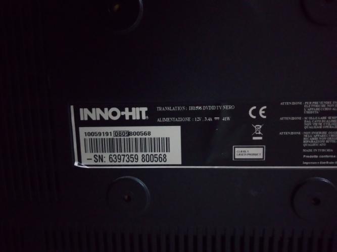

Inserito il 14/01/2019 alle: 22:35:30
marob
marob
Inserito il 15/01/2019 alle: 09:18:19
In risposta al messaggio di Beppe84 del 14/01/2019 alle 22:35:30
Perfetta. Ho avuto anch'io una hinno-it tempo fa a 12v.
