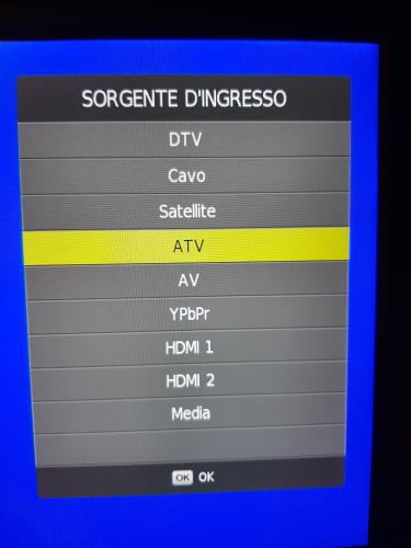

Alla fine ho preso l'Alphatronics da un sito tedesco
ora provavo ad istallarla in camper in garage collegando l' antenna della TV di casa, pero' non so che sorgente selezionare.. ho provato sia cavo che dtv che atv, ma mi trova solo 7 canali rai ( storia , premium , rai5, rai 3 , rai gulp..) , mentre ovviamente in casa vedo tutto con il medesimo cavo... cosa posso fare?

Sicuramente DTV,  controlla presa antenna cavo prolunga e connessioni.
Oppure provala in casa collegata a una presa antenna sicuramente funzionante.

La sorgente corretta e' DTV cioe' televisione digitale.
ATV significa televisione analogica , che attualmente non esiste piu'.
Immagino sia possibile selezionare il Paese in cui si usa il televisore.
Lo hai fatto?
"provala in casa collegata a una presa antenna sicuramente funzionante"

Era la prolunga dell'antenna TV di casa...
grazie mille Gió e Salvatore,  gentilissimi.
