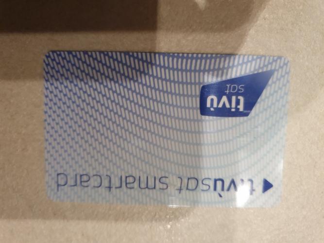

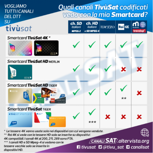

Ho una carta azzurra tradizionale e una oro HD, sul mio televisore gia s2 con cam premium hd vedo tutti i canali con ambedue le tessere, ovviamente non vedrò mai i 4k ma sul camper non mi interessa
Attenzione, per le tessere TV SAT ci sono 2 tonalità di azzurro (come si può vedere nel post con immagine qui sopra inserita da marob), quella celeste chiara (l'ultima in basso nell'immagine) nel giro di qualche mese non funzionerà più se non sarà inserita in un nuovo dispositivo HD, mentre quella celeste scuro o blu, che nell'immagine è la seconda partendo dall'alto, andrà bene ancora per molti anni.

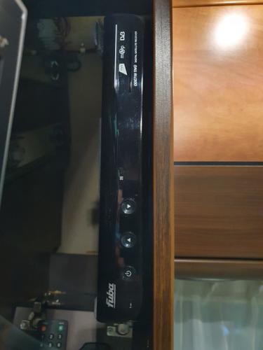

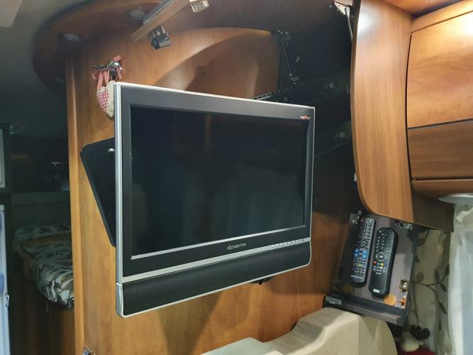

Sul camper ho due televisori e due calate LNB con due tessere TV SAT (azzurro chiaro) inserite in  due decoder FUBA.
Alla partenza prevista a primavera inoltrata, (SPERIAMO) saranno ancora utilizzabili ?
Non sono un esperto di impianti TV. Grazie per eventuali suggerimenti.

Sul camper ho due televisori e due calate LNB con due tessere TV SAT (azzurro chiaro) inserite in  due decoder FUBA. Alla partenza prevista a primavera inoltrata, (SPERIAMO) saranno ancora utilizzabili ? Non sono un esperto di impianti TV. Grazie per eventuali suggerimenti. auan
Teoricamente saranno attive, ma non si sa quando ci sarà il cambio definitivo verso la trasmissione HD. Infatti oltre a quelle che hanno già deciso il passaggio a fine novembre, a metà dicembre e l'ultimo dell'anno 2020, ti consiglio di fare una verifica per vedere cosa riesci a vedere ancora.
Ricorda inoltre che nel corso del 2021, quasi tutti i canali su tivùsat saranno visibili solo con un dispositivo HD e 4K,
perciò controlla cosa vedi e cosa non vedi più e poi decidi il da farsi.

In risposta al messaggio di auan del 04/01/2021 alle 18:05:33
Qui un interessante link sui dispositivi interessati non più compatibili:
https://canalisat.altervista.or...
Non so se i tuoi decoder Fuba sono nell'elenco.

In risposta al messaggio di MorBa del 04/01/2021 alle 07:08:31
ho la tessera azzurra ultima nell'immagine da te postata  e mi funziona perfettamente su tv dvb s2 aprendo tutti  i canali hd , non credo che questa tessera verrà mai chiusa anche perchè è descritto chiaramente nell'immagine sopra che è abilitata per vedere canali sd -hd , se la chiudono rischiano una denuncia all'Agcom quindi presumo  sino a quando trasmetteranno canali  in hd  su tivu sat  la tessera li farà vedere wink
se vedi alla nota con tre asterischi , scrivono che la tessera farà vedere i canali hd solo se inserita in un device hd ...  ovvio che se la inserisci in un vecchio  decoder  sd non vedrai mai i canali hd!
