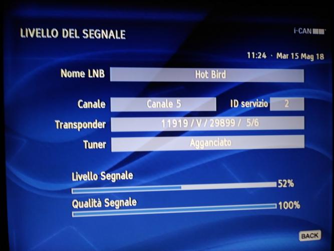

buongiorno a tutti;come sempre ho bisogno di una vostra mano preziosa per risolvere il mio problema,descrivo:
Ho provato ad istallare il decoder tv sat che uso anche in casa.Dopo aver provveduto a puntare l'antenna (ho una vecchia giocamper con puntamento manuale,per capirci quella con il beep  auricolare) ho provato a vedere quello che riuscivo a visualizzare....ecco la foto:
...praticamente livello segnale 61%,qualità segnale 0%.
Ho riportato tutto in casa e ho riattaccato il tutto....ecco il risultato;
praticamente livello segnale più basso è agganciato con qualità segnale 100%
Perchè?crying
Grazzzzzzie
Paolol

Guarda la stringa del "Tuner" delle due foto.
La prima: Manca segnale
La seconde: Agganciato
Nella prima il satellite non è puntato bene, oppure l'antenna parabolica è parzialmente coperta.

@paolol: il segnale con il ''beep" era perfetto appena spostavo si affievoliva subito. Forse ,nel dubbio,non ho aspettato a sufficenza o forse come dicevi tu il segnale di centrato era su astra. Domanda; ma astra è più o meno sullo stesso asse di hotbird? Perché la "padella"mi sembrava direzionata giusta vedendo quelle su i tetti.
@alva.it .è appunto questo il problema che ho riscontrato...l'antenna prendeva il segnale correttamente.

Credo proprio che,facendo riferimento alla tua prima foto,il satellite non fosse centrato,infatti il livello del segnale a 61 non dice nulla ,se fai caso lo hai anche ad antenna abbassata.
Il livello inizierà a crescere solo quando inizierai ad avvicinarti ad Hotbird,piu ti avvicinerai piu si alzerà.Quando ti comparirà la scritta"Centrato"potrai affinare il puntamento fino ad avere i valori che hai con la parabola di casa

Ringrazio tutti per i preziosi consigli. Unico dubbio che mi è rimasto è il fatto che quando centravo, il beep dell antenna dava "centrato"!.
La domanda è;se al posto di hot bird centro astra(perché posiziono la padella in modo errato) ho lo stesso risultato con il beep?(cioè continuo) Perché se così allora si che ho sbagliato satellite di sicuro.

purtroppo il beep dal suono più acuto(del centraggio satellite)lo senti con tutti i satelliti con la stessa modalità(astra,hotbird,turksat ecc.ecc.)e quindi chi colpisci,colpisci.Che fa testo è l'OK con la spunta e la visione delleimmagini.
