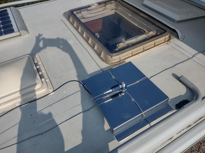

Salve, a tutti volevo allacciarmi alla conversazione per portarvi la mia esperienza, premetto di essere un neofita di radio Cb se non addirittura totalmente inesperto.
Ho acquistato un camper, completamente in vtr, ove era già presente l'impianto CB in questa configurazione: Alan 100 plus, con antenna sul tetto una Sirio turbo 1000 Blue, installata su una piastra di acciaio a sua volta installata sul camino della cappa frigorifero; non c'è bisogno che vi dica che in questo modo non riuscivo ad ascoltare e parlare con qualcuno.
Da completo ignorante, senza perdermi d'animo cerco di capire quale possa essere la causa, inizio a leggere qui sul forum le varie esperienze, trovando interessante soprattutto quella di Alva , che ringrazio, sui radiali e sul fatto che l'antenna solo con una piastra sotto non può funzionare a dovere.
Compro un rosmetro su Amazon , il più economico, e provo: valori che vanno da 2 a oltre 3 su tutti i canali di prova.
Mi metto al lavoro e smonto antenna e piastra, la cupola del camino era da sostituire perché distrutta ma questa è un'altra esperienza, creo un'altra piastra 40x40 in inox, piegata in modo da lasciare lo spazio sotto per fissare l'antenna, la posiziono vicino all'oblò panoramico per poter alzare l'antenna dall'interno del camper e senza dover andare sul tetto. Monto l'antenna e creo 3 radiali con della cordina da elettricista da 2,5mm2 (lo spazio purtroppo è solo per 3), pinzo dei capicorda alle teste dei radiali e fisso il tutto sotto la base dell'antenna, tra questa e la piastra inox e serro il tutto, i radiali li ho fissato al tetto del camper con delle piastrine passacavo adesive. Il tutto è stato fatto per testare la bontà delle indicazioni trovate sul forum e soprattutto se io le avessi capite, i fissaggi dei radiali e le connessioni andranno sicuramente migliorate, ma avevo troppa voglia di provare la funzionalità e ho optato per una configurazione veloce da creare utilizzando quello che ho trovato a casa.
Riprovo con il rosmetro e con mia grande felicità trovo valori molto validi ch1 1.2, ch20 1 ch40 1.2.
Galvanizzato dai risultati prendo il camper e parto per provare in campo libero, tutta l'operazione è stata eseguita vicino a casa e da lì non sentivo nessuno ( il camper è parcheggiato a ridosso di casa).
Beh, in buona sostanza sono riuscito ad agganciare una postazione fissa a circa 15km da dove ero io e ci siamo fatti una bella chiacchierata.
Vi ringrazio tutti raga, i vostri consigli sono stati utilissimi!
Ora posso solo migliorare l'impianto, affinandolo.

In risposta al messaggio di Giber del 20/02/2022 alle 09:14:21
Salve, a tutti volevo allacciarmi alla conversazione per portarvi la mia esperienza, premetto di essere un neofita di radio Cb se non addirittura totalmente inesperto. Ho acquistato un camper, completamente in vtr, ove era
già presente l'impianto CB in questa configurazione: Alan 100 plus, con antenna sul tetto una Sirio turbo 1000 Blue, installata su una piastra di acciaio a sua volta installata sul camino della cappa frigorifero; non c'è bisogno che vi dica che in questo modo non riuscivo ad ascoltare e parlare con qualcuno.  Da completo ignorante, senza perdermi d'animo cerco di capire quale possa essere la causa, inizio a leggere qui sul forum le varie esperienze, trovando interessante soprattutto quella di Alva , che ringrazio, sui radiali e sul fatto che l'antenna solo con una piastra sotto non può funzionare a dovere. Compro un rosmetro su Amazon , il più economico, e provo: valori che vanno da 2 a oltre 3 su tutti i canali di prova.  Mi metto al lavoro e smonto antenna e piastra, la cupola del camino era da sostituire perché distrutta ma questa è un'altra esperienza, creo un'altra piastra 40x40 in inox, piegata in modo da lasciare lo spazio sotto per fissare l'antenna, la posiziono vicino all'oblò panoramico per poter alzare l'antenna dall'interno del camper e senza dover andare sul tetto. Monto l'antenna e creo 3 radiali con della cordina da elettricista da 2,5mm2 (lo spazio purtroppo è solo per 3), pinzo dei capicorda alle teste dei radiali e fisso il tutto sotto la base dell'antenna, tra questa e la piastra inox e serro il tutto, i radiali li ho fissato al tetto del camper con delle piastrine passacavo adesive. Il tutto è stato fatto per testare la bontà delle indicazioni trovate sul forum e soprattutto se io le avessi capite, i fissaggi dei radiali e le connessioni andranno sicuramente migliorate, ma avevo troppa voglia di provare la funzionalità e ho optato per una configurazione veloce da creare utilizzando quello che ho trovato a casa.  Riprovo con il rosmetro e con mia grande felicità trovo valori molto validi ch1 1.2, ch20 1 ch40 1.2. Galvanizzato dai risultati prendo il camper e parto per provare in campo libero, tutta l'operazione è stata eseguita vicino a casa e da lì non sentivo nessuno ( il camper è parcheggiato a ridosso di casa). Beh, in buona sostanza sono riuscito ad agganciare una postazione fissa a circa 15km da dove ero io e ci siamo fatti una bella chiacchierata.  Vi ringrazio tutti raga, i vostri consigli sono stati utilissimi! Ora posso solo migliorare l'impianto, affinandolo.
Bene bene fa piacere vedere che la radio attira ancora.poi dici di essere neofita però vedo che hai già preso confidenza con il ROS.
mi piacerebbe sapere che lunghezza hai utilizzato per i radiali.
Poi per quanto riguarda la distanza vedrai che soprattutto in estate è possibile fare collegamenti anche molto più lontani quando c'è propagazione.
Saluti e buone sperimentazioni.

In risposta al messaggio di Stefino del 20/02/2022 alle 10:31:26
Bene bene fa piacere vedere che la radio attira ancora.poi dici di essere neofita però vedo che hai già preso confidenza con il ROS. mi piacerebbe sapere che lunghezza hai utilizzato per i radiali. Poi per quanto riguarda
la distanza vedrai che soprattutto in estate è possibile fare collegamenti anche molto più lontani quando c'è propagazione. Saluti e buone sperimentazioni.
Stefino ti allego una foto, sono lunghi circa 90cm, quello a bordo camper molto meno ma differentemente non potevo fare. A parte che dovrebbero essere su tutti i lati per simulare correttamente il piano di massa, ma lo spazio purtroppo è quello , la lunghezza dei radiali quanto incide e quanto dovrebbe essere?  Sempre se c'è una misura precisa da rispettare. Altra cosa, cosa potrei fare per migliorare l'efficienza  a parte fare dei cablaggi migliori, magari cambiare antenna con una più performante o il Cb , Alan 100 che tipo di strumento è ? Basso medio? L'antenna ?

Inserito il 20/02/2022 alle: 14:30:20
Il discorso è lunghetto da scrivere , li sei sugli 11 metri di lunghezza d'onda ma quello che interessa maggiormente è  (per fortuna) una misura più comoda ed è 1/4 lambda (lambda = onda) ossia circa 275 cm. I radiali dovrebbero avere quella lunghezza come lo stilo (se noti alla base ha un rigonfiamento e dentro c'è una induttanza (bobina). La induttanza "allunga" l'antenna. Il contrario è una capacità che "accorcia" l'antenna.
se puoi allunga i radiali che fino a misura di 2.75 m anche se non sono lineari.
A parte che ho visto da quello che hai scritto che hai trovato un ros più che buono (quasi troppo) per cui prova e se migliori bene altrimenti torna indietro come adesso. La radio non la conosco ma se la cosa ti piace potresti un giorno guardare ad una radio che oltre la AM ed FM abbia anche SSB che è come passare da una panda ad una Ferrari.
se hai altre fomande chiedi pure.

In risposta al messaggio di Stefino del 20/02/2022 alle 14:30:20
dovrebbero avere quella lunghezza come lo stilo (se noti alla base ha un rigonfiamento e dentro c'è una induttanza (bobina). La induttanza allunga l'antenna. Il contrario è una capacità che accorcia l'antenna. se puoi allunga i radiali che fino a misura di 2.75 m anche se non sono lineari. A parte che ho visto da quello che hai scritto che hai trovato un ros più che buono (quasi troppo) per cui prova e se migliori bene altrimenti torna indietro come adesso. La radio non la conosco ma se la cosa ti piace potresti un giorno guardare ad una radio che oltre la AM ed FM abbia anche SSB che è come passare da una panda ad una Ferrari. se hai altre fomande chiedi pure.
Ok grazie, se ho capito bene dovrei allungare ogni radiale fino a 2,75m per raggiungere la corretta lunghezza d'onda?
Dici anche non lineari, ma con la cordina da 2,5mm2 potrei anche tornare indietro creando una sorta di serpentina fino ad arrivare a 2,75?
Per quanto riguarda Alan 100 considera che è uno strumento basico, non ha neanche il tasto Scan, per capire, forse un Alan 48plus potrebbe andare meglio? L'ho visto online e non costa una follia, nemmeno poco, però...se posso migliorare in termini di ricezione e trasmissione. L'antenna che ho la conosci? Cambiarla migliorerebbe la situazione secondo te?  Non credo di poter metterne una più lunga altrimenti rischio di lasciarla attaccata a qualche ramo o peggio ancora qualche cavo di media tensione.

Inserito il 20/02/2022 alle: 15:42:23
Con i radiali vai a zig zag fin dove puoi allontanandosi dal centro.
Antenna è come il motore di una vettura più è lunga e meglio è tenendo conto su quella frequenza un massimo di 275 cm.
so che non sono pochi e so che Cino antenne per la 27 di circa 2 metri (meglio di niente)
per la radio io non le conosco , ho usato quella frequenza 51 anni fa , adesso ne uso altre ed uso altre radio. A dire la verità non comprerei mai una radio con AM ed Fm e basta , quelle che ho sono tutte multibanda e multimodo ossia hanno tutti i tipi di modulazione e vanno generalmente da meno di 1 Mhz a circa 450 Mhz comunque nelle bande di frequenza dei radioamatori.
come ti ho scritto prima , vedi se la cosa ti piace e poi eventualmente se proprio vuoi fare un acquisto prendine una con l'SSB che è tutta ut'altra cosa.
