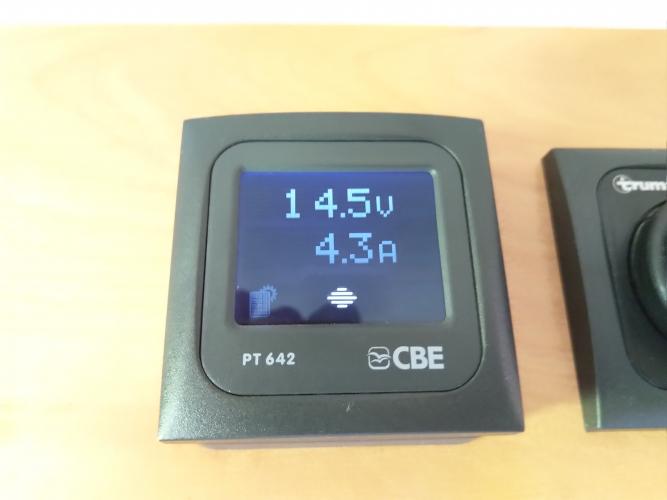

Ieri alle ore 13.37, quindi a BS già quasi rifocillata dopo la notte passata col compressore, il mio regolatore usciva così:
Io interpreto che alimenta la BS con 4.3 A a 14.5 V cioè con 62.35 W. (Che poi la BS in futuro se richiesta me ne restituisca di meno, ad es. 4.3 A a 12.6 V o valori simili, può darsi .. ma questo non dipende dal tipo di regolatore).
Se tu ritieni più corretto considerare che siano invece 4.3 A a 12 V .. beh contento tu. Ma appunto la scelta è un'opinione.
Tensione: notoriamente il PWR la taglia e quindi taglia potenza. Però se si taglia a 14.5 V una tensione di pannello di 16.9 V perdiamo il 14% circa. Se tagliamo a 14.5 V una tensione di 19 V perdiamo il 24% circa. Una perdita piccola può essere compensata con un pannello di poco più potente, visto che si risparmiano decine di euro con un regolatore meno costoso. Forse Ivan intendeva questo parlando di pannelli a tensione più alta o più bassa.
Per pannelli a 24 o più volt non se ne parla nemmeno, è ovvio che li si sceglie per l'MPPT. Oggi come oggi lo metterei anche per due moduli da 36 celle in parallelo

col compressore, il mio regolatore usciva così: Io interpreto che alimenta la BS con 4.3 A a 14.5 V cioè con 62.35 W. (Che poi la BS in futuro se richiesta me ne restituisca di meno, ad es. 4.3 A a 12.6 V o valori simili, può darsi .. ma questo non dipende dal tipo di regolatore). Se tu ritieni più corretto considerare che siano invece 4.3 A a 12 V .. beh contento tu. Ma appunto la scelta è un'opinione. Tensione: notoriamente il PWR la taglia e quindi taglia potenza. Però se si taglia a 14.5 V una tensione di pannello di 16.9 V perdiamo il 14% circa. Se tagliamo a 14.5 V una tensione di 19 V perdiamo il 24% circa. Una perdita piccola può essere compensata con un pannello di poco più potente, visto che si risparmiano decine di euro con un regolatore meno costoso. Forse Ivan intendeva questo parlando di pannelli a tensione più alta o più bassa. Per pannelli a 24 o più volt non se ne parla nemmeno, è ovvio che li si sceglie per l'MPPT. Oggi come oggi lo metterei anche per due moduli da 36 celle in parallelo
So bene che la potenza effettiva resa verso la batteria va calcolata considerando la tensione a cui viene erogata. Come però ho avuto modo di specificare in precedenza, io il calcolo lo faccio convenzionalmente a 12V, che è la tensione nominale d'impianto. Certo, a 14,5V la potenza è leggermente superiore, ma devi considerare che le batterie, se non hanno carichi collegati, in genere iniziano a limitare l'assorbimento già a circa 13V.

Bene, cercherò due connettori mc4 con diodi ma dubito di riuscire a trovarli con diodo schotky 10a 45v come suggerito da Armando, magari si può sostituire il diodo (oppure qualcuno mi gira un link ) . Per la sezione dei
cavi ho più problemi, il regolatore dista solo 60cm dalla centralina quindi più di così non posso avvicinarlo, certo potrei cambiare lo spezzone di cavi con dei 10 mm2, poi il cordone da 6 scompare nei meandri del camper e riappare dal lato opposto in prossimità del parallelatore che è a 30 cm da una batteria mentre l'altra è a 2 metri. Potrei sostituire anche quest'ultimo spezzone ma una linea che fa 2 m a 10mm2 poi 2,50 a 6mm2 e 0,60 ancora a 10mm2 darebbe dei vantaggi ? Teoricamente credo che sarebbe solo a beneficio per la batteria lontana. Dovrei anche trovare dei puntali in grado di ridurre il 10mm2 ai morsetti del parallelatore.
Se il problema è il passaggio attraverso la centralina del camper, valuta la possibilità di eliminarlo collegando il regolatore direttamente alla BS, con cavi più corti.
pama
pama
20/02/2006 1035
Inserito il 02/12/2018 alle: 11:05:10
No, in realtà mi sono collegato a monte della centralina (quindi bypassandola) ma utilizzando i cavi che ad essa arrivano dalle batterie e che attraversano il camper, (sono questi che sono da 6 e di difficile sostituzione).
