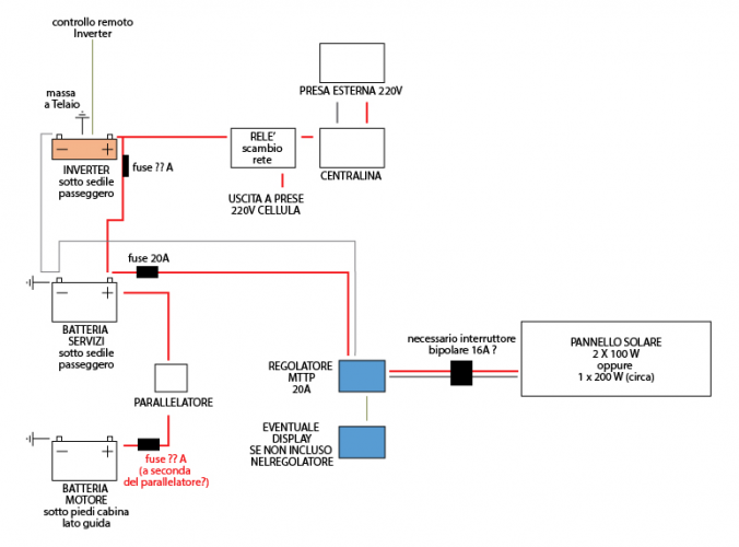

Oltre a questa lista di componenti, se qualcuno fosse così gentile da farmi un disegnino, sui collegamenti tra i vari elementi, considerando anche l’installazione dell’inverter, inserendo magari la collocazione di eventuali Fusibili e relativo Amperaggio, ne sarei veramente grato.
Diciamo che queste cose le ho già studiate trovando Online degli esempi, ma mi fido di Voi e spero possiate aiutarmi a non sbagliare.

Se hai voglia di guardare questo mio disegnino... Mi potresti indicare, secondo te, di che portata dovrebbero essere i Fusibili e se ho dimenticato qualcosa? (esempio con parallelatore non incluso in regolatore)

Ciao, riguardo allo schema... Mi pare che l interruttore sui pannelli sia abbastanza superfluo, (per manutenzione puoi semplicemente scollegare i cavi dal regolatore), il fusibile dell inverter lo metterei un po più piccolo di quello interno all inverter stesso (ad esempio 60A se quello interno è da 80).
Il fusibile del parallelatore lo metterei da 30A e comunque più piccolo della corrente supportata dal parallelatore.
Per il collegamento integrato alla linea 220 del camper dell inverter, ti rimando a chi é più pratico visto che io l ho semplicemente collegato alla batteria e ho una ciabatta di prese multipla indipendente dalla 220 del mezzo.
Su batteria al pb, eviterei prelievi continui di correnti superiori a 1 ventesimo della corrente nominare della batteria, ossia 5A per 100ah.
Correnti di 20/40A solo per alcuni minuti. Sia con inverter sia senza.
Io l inverter lo uso anche ore di fila ma con assorbimento di 3/4A max... Magari 15A quando é il pannello e non la batteria a fornire però.
di quello interno all inverter stesso (ad esempio 60A se quello interno è da 80). Il fusibile del parallelatore lo metterei da 30A e comunque più piccolo della corrente supportata dal parallelatore.  Per il collegamento integrato alla linea 220 del camper dell inverter, ti rimando a chi é più pratico visto che io l ho semplicemente collegato alla batteria e ho una ciabatta di prese multipla indipendente dalla 220 del mezzo.  Su batteria al pb, eviterei prelievi continui di correnti superiori a 1 ventesimo della corrente nominare della batteria, ossia 5A per 100ah. Correnti di 20/40A solo per alcuni minuti. Sia con inverter sia senza.  Io l inverter lo uso anche ore di fila ma con assorbimento di 3/4A max... Magari 15A quando é il pannello e non la batteria a fornire però.  I pannelli cosiddetti civili li riconosci:a) dalla tensione: lavorano a circa 30 volt(24 nominali). Quelli per camper lavorano a circa 16/18volt(12 nominali)  B) dal prezzo :circa 130/150 euro per un 300 watt economico. Quelli per camper penso stiano sul doppio (o di più) del prezzo  La resa alla fine é la stessa, solo che coi civili sfrutti di più il regolatore mppt che trasforma la corrente a 30v in corrente a 12v per la batteria.  Solo che i civili sono belli grandi e serve spazio solitamente, perché hanno tagli più grandi :il mio é 1.6mx0.99m x 18 kg.  Inverter soft start non lo avevo mai sentito, potrebbe avere a che fare con il fatto che ha uno spunto progressivo con i motori elettrici... Qualcosa del genere..  Non sono ne un tecnico ne un esperto... Tutto l ho fatto su consiglio degli amici di col... Sicuramente ti daranno altre dritte!

Come dice Hunter il fusibile dell'inveter mettilo appena più piccolo di quello all'interno dell'inveter sopratutto se dici di usarlo non al massimo della sua potenza, mettilo però vicino alla batteria, come tutti quelli che hai previsto vanno vicini alle batterie, aggiungine uno anche dalla servizi al parallelatore, serve per proteggiere il filo, sia questo chr quello subito dopo la BM vanno bene da 25-30 A, filo almeno da 6mmq, meglio se è da 10 mmq.
Dopo i pannelli non serve il sezionatore, il negativo dell'inveter mettilo direttamente in batteria e posizionalo più vocino possibile alla batteria con cavi adeguati.
Quando collegherai il rele per la 230, attento a non alimentare anche il caricabatterie del mezzo, a me piace di più fare una linea 230V dedicata all'inveter per evitare di collegare per errore utenze energivore.
che hai previsto vanno vicini alle batterie, aggiungine uno anche dalla servizi al parallelatore, serve per proteggiere il filo, sia questo chr quello subito dopo la BM vanno bene da 25-30 A, filo almeno da 6mmq, meglio se è da 10 mmq. Dopo i pannelli non serve il sezionatore, il negativo dell'inveter mettilo direttamente in batteria e posizionalo più vocino possibile alla batteria con cavi adeguati. Quando collegherai il rele per la 230, attento a non alimentare anche il caricabatterie del mezzo, a me piace di più fare una linea 230V dedicata all'inveter per evitare di collegare per errore utenze energivore. L'inveter che indichi l'ho acquistato per un mio amico e per ora funziona bene, l'ho anche provato con una macchina espresso coop e la fa funzionare bene.

In risposta al messaggio di Hunter85 del 21/09/2019 alle 21:31:51
