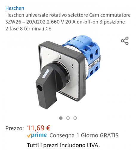

Ciao IZ4RWS! Grazie mille anche per i tuoi consigli! In effetti la cosa più misteriosa per me è il Relé e suo relativo collegamento... Se hai un modello da consigliare e magari uno schema di collegamento mi potrebbe essere
utile. Certo dovrò vedere anche cosa monterà in originale il mezzo. Ho anche l'impressione che come dice Hunter i pannelli Civili sono veramente troppo grossi per il tetto di un Furgonato... Prenderò le misure, ma dubito che si potrà installare qualcosa più di un 175W con dimensioni di 150 x 67 circa. Se tu hai qualche suggerimento su modelli di Pannelli e Componenti vari, non essere timido  Grazie ancora e buona giornata! Alessandro PS: esiste un modo più manuale di far collegare l'uscita dell'inverter alla linea delle prese interne della Cellula? (magari senza cavi volanti, ma con un interruttore manuale?)
Il relè che hai fotografato va benissimo, con la bobina a 230V, devi però individuare per prima cosa i fili nel tuo camper che alimentano frigo e caricabatterie e quelli verso le prese; a quel punto collegherai quelli delle sole prese al rele ad i contatti centrali, quelli che si chiamano COM, poi i contatti NC li colleghi ai fili che arrivano dall'inveter, i contatti NO li colleghi alla 230V che arriva dalla presa esterna del camper insieme ai contatti della bobina.
esistono anche dei deviatori a 2 vie 3 posizioni che puoi usarli allo stesso scopo, tipo questi e vanno collegati allo stesso modo.
sole prese al rele ad i contatti centrali, quelli che si chiamano COM, poi i contatti NC li colleghi ai fili che arrivano dall'inveter, i contatti NO li colleghi alla 230V che arriva dalla presa esterna del camper insieme ai contatti della bobina. esistono anche dei deviatori a 2 vie 3 posizioni che puoi usarli allo stesso scopo, tipo questi e vanno collegati allo stesso modo.
Grazie IZ4RWS, pensavo infatti anche io a qualcosa di manuale sul tipo di quello che hai indicato tu... Con un commutatore di quel tipo pensi che io debba costruire un alloggiamento con foro per poterlo fissare all'interno di qualche Vano? Hai spiegato molto bene i collegamenti, valgono anche per questo tipo? Sono SIGLE STANDARD? Questo forse è l'unico apparecchio che mi creerebbe dei dubbi sulle connessioni smiley
Dovrebbero essere sigle standard presenti sullo zocccolo del relè, ma non sono sicuro, basta comuqnue provare con un multimetro.
per il commutatore manuale dovrebbero esistere anche delle scatole apposite, se dovessi farlo sul mio farei un buco in un pensile che dietro sia accessibile (ma non troppo) e comodo ai cavi da collegare

Dovrebbero essere sigle standard presenti sullo zocccolo del relè, ma non sono sicuro, basta comuqnue provare con un multimetro. per il commutatore manuale dovrebbero esistere anche delle scatole apposite, se dovessi farlo sul mio farei un buco in un pensile che dietro sia accessibile (ma non troppo) e comodo ai cavi da collegare
Perfetto IZ4RWS, valuterò anche la tua proposta di montaggio smiley Grazie!
