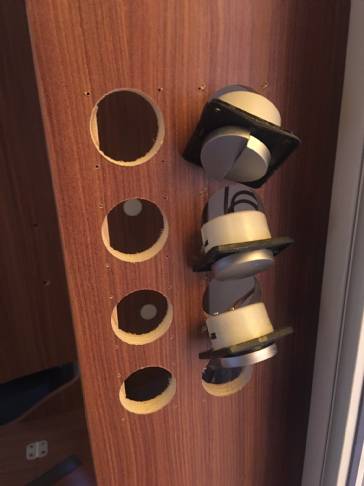

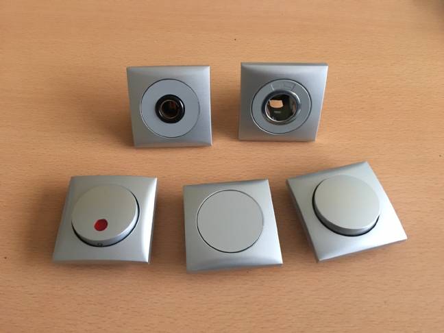

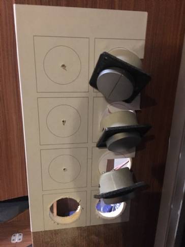

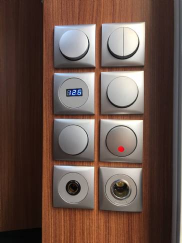

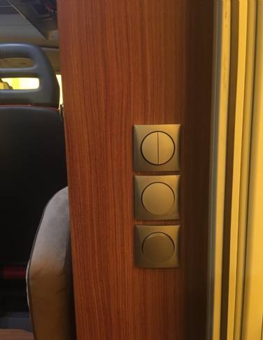

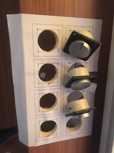

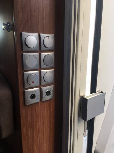

No so se lo avevo gia` pubblicato, penso di no, ma qui c`e` un altro bel lavoretto:
  1. Volevo avere il pulsante per l`accensione della centralina da un punto piu` basso perche` trovavo scomodo il tastino sopra (la visualizzazione della centralina accesa mi arriva dal fatto che si accende il display)
  2. Volevo avere la spia che mi indicasse le la luce esterna era accesa
  3. Volevo avere due prese comode a 12 volt (ho messo i due modelli)
  4. Volevo avere una indicazione diretta della tensione (qui e` uscita una porcata perche` il display e` inclinato di qualche grado verso sinistra, appena recupero un tappo cieco nuovo lo sostituisco)
  5. Non si vede ma ho aggiunto anche un ricevitore per il telecomando che mi accenda la centralina perche` quando mi fermo e devo scaricare la moto, puntualmente mi dimentico di attivare la centralina (la tensione nel gavone e` sotto centralina e senza corrente non posso sbloccare la moto)
Partendo da qui:
a qui:
a qui:
a qui:
a qui:
a qui
per finire qui:

complimenti bel lavoro.
Io ne aggiungerei altri due con le prese usblaugh

subito ci avevo pensato ma poi non li ho messi perche` vicino alla porta della cellula non mi servivano

Lavoro semplicemente ottimo, complimenti per la precisione e la pulizia.
Già che devi metterci mano, ti suggerisco di sostituire il volmetro con uno di buona qualità, quello nella foto è capace di sbagliare di 0,2 - 0,3V e diventa inutile (leggi su https://forum.camperonline.it/topic/Monitor-tester-di-tensione-consumi-per-BS_226024).
Come riferimento, prendine uno con 4 cifre o 3 1/2, quindi che legga 12.31 e non 12.3

Ti ringrazio per il consiglio.
Diciamo che il voltmetro l`ho messo proprio solo al posto di una spia per sapere se la centralina era accesa o spenta, non che mi interessasse in particolare leggere il voltaggio.

Bel lavoro!
Vorrei chiederti se mi puoi indicare in privato dove hai preso l'interruttore con il led o se te lo sei fatto da solo.
ciao e grazie.
BengalaJoe
BengalaJoe
28/07/2015 1504
Inserito il 25/02/2017 alle: 07:48:30
Li trovi online, basta che batti i codici.
Io li ho presi da una azienda tedesca ma il solo trasporto faceva 20,00 euro indipendentemente dalla quantita` di materiale, ci sono distributori in italia, magari ce l`hai sotto casa. Fai la ricerca
questi i codici e I prezzi di listino dell`interruttore con la spia integrata a 12 volt in base al colore. Non fossilizzarti sul prezzo esoso perche` io di tutto quello che vedi in foto ho speso 108,00 euro compreso il trasporto. il solo interruttore con la spia (cromato opaco: 9 3762 25 68) 35,00 euro contro un listino di 65,00
Marrone opaco: 9 3762 25 31.                   55,26 euro
Antracite opaco: 9.3762 25 35.                  55,26 euro
Bianco polare lucido: 9 3762 25 39            55,26 euro
nero lucido: 9 3762 25 10                           55,53 euro
cromato opaco: 9 3762 25 68                     65,65 euro
acciaio opaco: 9 3762 25 24                       65,65 euro
marca: Berker
Modello/serie: Integro Flow
