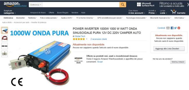

Io penso che spendere tanto per un inverter che viene usato saltuariamente non sii il caso... capirei se fosse utilizzato 24/24h....
Io consiglio questo:
http://www.laserelectronic.it/c...
Io ho preso lo stesso modello però da 1000W; provato con carico da 550W (trapano) e nessun problema anche a regime impulsivo... nel mentre era collegato all'oscilloscopio per verificare l'onda nelle diverse condizioni di utilizzo; e posso confermare che l'onda è pura. (recensione fatta su amazon)
L'inverter ad onda modificata è vivamente sconsigliato se si alimenta un carico induttivo (esempio: motori), perchè per un breve periodo l'onda è continua... quindi ci sono buone probabilità di far saltare le apparecchiature.

è rumoroso? Nel sito ho notato che da 1000w ci sono due modelli (Codice prodotto:  LSR674 e Codice prodotto:  LSR107) cosa hanno di differenza?

In risposta al messaggio di mdbdna del 15/09/2016 alle 18:21:01
è rumoroso? Nel sito ho notato che da 1000w ci sono due modelli (Codice prodotto:  LSR674 e Codice prodotto:  LSR107) cosa hanno di differenza?   La vita e'' un viaggio, chi viaggia vive due volte e io viaggio ogni volta che posso....
Io per quei 5 minuti che l'ho testato sotto carico (500W) sempre con oscilloscopio attaccato, non ha acceso la ventola (temperatura ambiente di 30°).
Ho scelto quello perchè a vuoto consuma un "pelino" meno (anche se dichiarano 0.1A in più... comunque a vuoto consuma 0.57A, invece scrivono 0.8A), poi ha il controller remoto che secondo me è molto utile. Poi pesa 1kg di più (1.6 vs 2.6Kg), quindi mi ha fatto presagire che aveva un trasformatore leggermente più grande e una batteria di condensatori più grande. Hai i fusibili esterni, che in caso saltassero sono facili da cambiare.
Questa è la mia recensione su amazon:
Ovviamente avendo, qualche volta, molti Ampere che scorrono bisogna dimensionare correttamente i cavi e fare connessioni a doc e mettere il fusibile lungo il cavo (quello che va dalla batteria all'inverter) per maggiore sicurezza. Io in più ho messo uno stacca batteria, così lo isolo dall'impianto quando non lo uso.
Per IZ4DJI: e cosa bisogna dire negli impianti SPL dove installano 40.000W?? E installano anche condensatori da 1-1.5Farad?? I condensatori sono delle vere bombe poi di quelle dimensioni....
Io fino ad ora non ho visto nessun'auto prendere fuoco.... (40.000W a 14.4V sono circa 2800A...)
