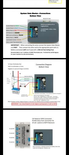

Potrebbero mettere una porta RJ45 e un protocollo di comunicazione standard rs485-modbus così chi è capace (non io) si sviluppa il proprio programmino di monitoraggio e gestione
https://www.diysolarforu.com/st...
Screenshot_2022-10-30-09-59-19-637_com_google_android_apps_docs.jpgScreenshot_2022-10-30-09-57-11-983_com_android_chrome.jpg
È anche vero che un dispositivo gx victron di controllo completo costa da 300  500 euro. Ma offre connettività con tutti i loro prodotti e non solo(serbatoi acque e svariate porte di comunicazione diverse e il protocollo victron aperto per usare e programmare dispositivi come Raspberry etc), e comunque victron almeno offre il monitoraggio basico via bluetooth senza comprare niente...
