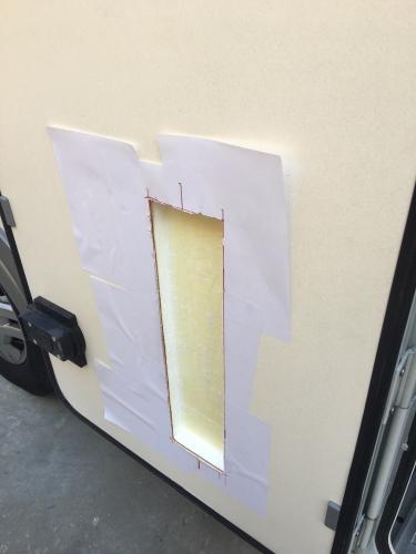

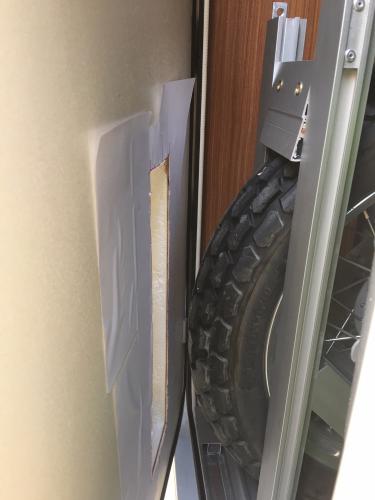

Risolto Il problema della lunghezza della moto, accorciato di 20 mm il passo portando tutta la ruota posteriore in avanti, ma nonostante questo me ne mancavano altri 20 anche togliendo la targa.
Stamattina ho fatto questo che e` ancora da finire ma provata e funziona alla grande, avanzo ancora quasi 10 mm.
Per la cronaca ho scoperto che il pannello, spesso 30 mm, e` formato da un panino di vetroresina frontale e legnaccio da 2 mm di spessore nella parte interna, il tutto imbottito di un foglio di polistirolo, i 3 elementi sono tutti incollati tra di loro.
Ho gia` ordinato il pannello sostitutivo per rendere reversibile la modifica qualora un domani cambiassi il camper
Non mi e` necessario neppure compattare le forcelle perche` ne avanzo ancora

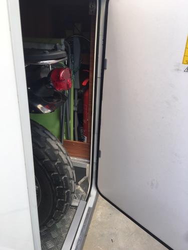

Fatto !
Mi dispiace per le immagini non bellissime, poi lo rifaccio.
Considerate che la moto e`:
1) 3 cm piu` lunga della larghezza esterna totale del camper
2) piu` larga di 25 cm della larghezza della porta del gavone
3) alta, con gli specchietti, circa 40 cm in piu` dell`altezza della porta del gavone
4) la targa della e` incastrata e poi bloccata con 2 pomelli (mi sono dimenticato di riprenderne l`installazione)
Non smonto nulla, ne specchietti ne manubrio
Il filmato e` unico e non montato (se non giuntato nel punto dove metto il rinforzo), quindi i tempi sono quelli
...Comunque:... volere e` potere...
