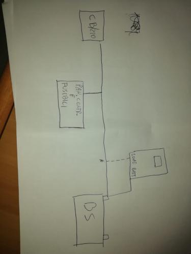

vedi,...non credo di poter semplicemente inserirmi con load (cavo tratteggiato) sul cavo principale, scollegando questo dalla batteria.
Tuttavia non sono sicuro al 100% di aver capito tutto benissimo...ad esempio mi pare strano che il cavo che da cb va a pannello di controllo e fusibili, è di soli 2.5 mmq... è lungo solo 15 cm ma mi sembra comunque troppo sottilesad.
(Va beh che l arca ha usato 2.5mmq anche per i cavetti sui contatti di potenza del rele originale del parallelo bm/bs...chensulla schaudt invece erano di 6mmq. E il rele da 70a mentre qui da 30A. L impianto arca/campoli era veramente sotto-cablato...va beh,spero abbiano migliorato dopo).
Riguardo all esplosione del mezzolaughlaughnom credo, ma non voglio giocarmi 100 euro di regolatorelaugh

Dipende appunto se hai 2 cavinseparrati. nel mio caso il 12v da trasformatore a cemtralina (che poi non ho nessuna centralina ma solo un pannello di controllo), dal portafusibli, prosegue in parallelo alla bs, aumenta solo
di sezione. Siccome è questo cavo grosso ,quello che staccherei dalla bs e metterei sul load, li passerebbe per forza anche la corrente di carica del cb. Se da bs a centralina hai un unico cavo, per forza li passa la corrente sia in uscita sia in entrata. Ma a parole è diificile chenci comprendiamo,devo guardare il tuo schema...ancora Intanto ti semplifico lo schema per spiegarmi meglio vedi,...non credo di poter semplicemente inserirmi con load (cavo tratteggiato) sul cavo principale, scollegando questo dalla batteria. Tuttavia non sono sicuro al 100% di aver capito tutto benissimo...ad esempio mi pare strano che il cavo che da cb va a pannello di controllo e fusibili, è di soli 2.5 mmq... è lungo solo 15 cm ma mi sembra comunque troppo sottile. (Va beh che l arca ha usato 2.5mmq anche per i cavetti sui contatti di potenza del rele originale del parallelo bm/bs...chensulla schaudt invece erano di 6mmq. E il rele da 70a mentre qui da 30A. L impianto arca/campoli era veramente sotto-cablato...va beh,spero abbiano migliorato dopo). Riguardo all esplosione del mezzonom credo, ma non voglio giocarmi 100 euro di regolatore
Quoto "Se da bs a centralina hai un unico cavo, per forza li passa la corrente sia in uscita sia in entrata".
Non ho nessun collegamento diretto tra BS e centralina, c'è il CB in mezzo.

Quoto Se da bs a centralina hai un unico cavo, per forza li passa la corrente sia in uscita sia in entrata. Non ho nessun collegamento diretto tra BS e centralina, c'è il CB in mezzo.
Ottimo ora mi è chiaro...a me pare invece di avere le utenze nel mezzo tra cb e bs...

Gia,pero se da te è vome dici tu,diventa abbastanza semplice....metti l origine delle utenze sul load e non dovrebbe passarci nessuna corrente stranasmiley
A parte che non so ancora se il tracer si rovina se passa corrente da load a battery...io lo do per scontato...anche perché la epever mi ha detto di non collegarci fonti come cb...

Il trasformatore raddrizzatore vecchio cosi, ti carica bene o male tutte le batterie al piombo...agm o avviamento che siano, ma se usi spesso la 220 conviene comprare un cb dedicato migliore... io per esempio lascio quella
patacca di caricabatterie perché la 220 non la uso mai riguardo avviamento o agm a scarica lemta, io starei su 2 in parallelo comunque. Con il pannello da 100 watt 2 buone agm potrebbero fare unancerta differenza rispetto a 2 avviamento ecomomiche. Se invece sei spesao attaccato alla 220 oppure hai molti watt di pannelli etc, conviene spendere poco sulle avviamento che basteranno benone. Puoi pensare anche a unansola litio da 100/150 ah. Questo cosi a grandi linee...poi dipende sempre da : consumi, pannelli, libera/non libera,220/non 220, climi frequentati etc etc... Per esempio Se non fai un uso invernale estremo e ti aumenti i pannelli a 200 o 300 watt 2 avviamento ti strabastano secondo me per stare fermo indefinitamente. Con 100 watt e il regolatore helios pwm, non sei indefinotamente autonomo a parte in piena estate e due buone agm a scarica lenta le puoi scaricare un po di piu e magari ti allungano un po l autonomia nelle mezze stagioni o col brutto tempo.  Ma la mia personale idea è che un buon sistema di reintegro (fotovoltaico potente, efoy etc) vale piu di mille batterie. Generalmente parlando.
Grazie, sinceramente speravo in una tua risposta.
Per i consumi credo di essere poco sopra i 30 ampere giornalieri alla 220 mi attacco molto raramente anche quando il camper è fermo a casa (lo tengo in giardino), difficilmente passo stagioni invernali al nord, viviamo praticamente 13 mesi all'anno in Sicilia.
In effetti ultimamente abbiamo avuto diversi problemi alla sera per scarsità di corrente dovute alle batterie.
Il boiler va solo a gas, la stufa truma 3002 anche lei a gas ma viene mediamente utilizzata un paio di mesi all'anno, il frigo è un trivalente e mi piacerebbe poterlo far funzionare a 220 (125 watt) sfruttando il pannello solare con adeguato inverter da  400 massimo 600 watt. La vedo solo un pò difficile cambiare i cavi da 6 mmq dalla centralina alle batterie che sono praticamente a 4/5 metri mentre il pannello è appena sopra la centralina. Nel vano motore dove alloggiano sia BS che Bm posso tranquillamente intervenire. Tra la BS e la BM sempre con cavo da 6 mmq c'è un (parallelatore ?) CSB60 della CBE ma ho messo comunque un diodo+resistenza (grazie a emme48), la seconda BS è a un metro e mezzo dalla prima dentro apposito scomparto esterno.
Ora dovrò verificare i cavi da regolatore a centralina a batterie a CSB60 e ritorno in cellula per i servizi che a quanto pare siano 2 cavi positivi e 2 cavi negativi che fanno andata e ritorno.
Grazie di tutto.

Grazie, sinceramente speravo in una tua risposta. Per i consumi credo di essere poco sopra i 30 ampere giornalieri alla 220 mi attacco molto raramente anche quando il camper è fermo a casa (lo tengo in giardino), difficilmente
passo stagioni invernali al nord, viviamo praticamente 13 mesi all'anno in Sicilia. In effetti ultimamente abbiamo avuto diversi problemi alla sera per scarsità di corrente dovute alle batterie. Il boiler va solo a gas, la stufa truma 3002 anche lei a gas ma viene mediamente utilizzata un paio di mesi all'anno, il frigo è un trivalente e mi piacerebbe poterlo far funzionare a 220 (125 watt) sfruttando il pannello solare con adeguato inverter da  400 massimo 600 watt. La vedo solo un pò difficile cambiare i cavi da 6 mmq dalla centralina alle batterie che sono praticamente a 4/5 metri mentre il pannello è appena sopra la centralina. Nel vano motore dove alloggiano sia BS che Bm posso tranquillamente intervenire. Tra la BS e la BM sempre con cavo da 6 mmq c'è un (parallelatore ?) CSB60 della CBE ma ho messo comunque un diodo+resistenza (grazie a emme48), la seconda BS è a un metro e mezzo dalla prima dentro apposito scomparto esterno.  Ora dovrò verificare i cavi da regolatore a centralina a batterie a CSB60 e ritorno in cellula per i servizi che a quanto pare siano 2 cavi positivi e 2 cavi negativi che fanno andata e ritorno. Grazie di tutto.
Magari puoi rivedere i cablaggi con calma per ottimizzare un po il tutto.
Se i consumi sono quelli che dici, hai la 3002 e non vai moltissimo in montagna in inverno, con un impianto da 200/300 watt aono certo che ti scrolli di dosso i problemi alla sera...almeno 10 mesi l anno.
E anche con 2 avviamento da pochi aoldi.
C'è un utente che ha recentemente messo un pannello da 300,con 2 avviamento da 100ah, e passa l inverno in Sicilia.
Diceva di essere molto contento e di non avere piu problemi per tv etc, a gennaio in sicilia.
Problemi che aveva un po col vecchio impianto da 150 watt (se ricordo bene).
Io sono stato a febbraio in Spagna centrale con tempo spesso capriccioso e non avevo nessun problema, consumando una trentina di amperora a l giorno,o anche di piu...se poi ti muovi anche, ancora megliosmiley
