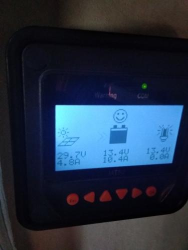

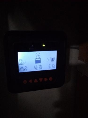

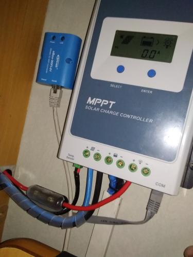

Tornando in tema: ho fatto "la modifica"smiley.
Ora ho tutte le utenze del camper sull uscita load del regolatore.
Quindi tutto è controllato dal Tracer,ho le statistiche dell amperometro e dei consumi...e le protezioni un po piu sofisticate del regolatore rispetto all antidiluviana centralina dell arca (a proposito ho visto la centralina cramer di un burstner di 30 anni fa ed era 15 anni avanti rispetto ad arca...come adriatik/schaudtcrying)
Per farlo ho preso il positivo principale da bs a centralina e l ho messo invece da LOAD A centralina.
Ho poi preso il cavo del caricabatterie integrato 220 che confluiva aul cavo appena menzionato e l ho portato direttamente in bs.
Il negativo del LOAD non l ho usato, perché tanto è tutto a massa a telaio (utenze,uscita BATTERY del regolatore etc).
Il frigo in marcia a 12v col suo rele cje non uso perché vado a 220 con l inverter, resta sulla bm e quindi nessun problema col tracer.
Idem il parallelatore, avendo disattivato il rele rarallelatore originale e avendo rifatto il cablaggio bm/bs nuovo von rele da 200A dedicato, la corrente del parallelo non passa piu dalla "centralina" e quindi non da potenziali problemi al tracer.
Inoltre, il pulsante enter del tracer funge ora da interruttore generale e ulteriore staccabatterie smileyIMG_20200227_221913.jpgIMG_20200227_221809.jpg
Tutte le utenze hanno un loro fusibile,ma ho comunque preferito mettere un ulteriore fusibile sul cavo principale del LOAD, da 25 A...un po meno dei 30 sopportati dal regolatore.
Inoltre mi sono reso conto che il grosso dei consumi li ho sull invwrter (tv, dremel, attrezzi vari) che resta fuori dai conteggi del tracerangryangry.
La epever sconsiglia di collegare l inverter al load...anche se da meno di 30A... probabilmrnte per le correnti di picco,non lo so...quindi lo lascio sulla bs.

Aspettavo di conoscere l'esito della tua idea e credo che potrei fare la stessa cosa tanto, anch'io il caricabatterie non lo uso molto anzi quest'anno non ne ho avuto proprio bisogno d'inverno figuriamoci per il resto dell'anno.
Allora: il positivo del LOAD lo collego alla centralina e le batterie le collego all'uscita del regolatore, giusto?

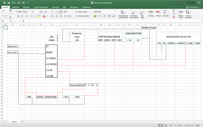

Dunque ti spiego lo stato attuale:
il pannello entra nel regolatore, dal regolatore esce e va alla centralina/caricabatterie.
Da qui partono i 2 cavi da 6 mmq che vanno alle batterie in parallelo con tanto di selettore 0-1-2-1+2.
Al CSB60 sono collegati in ordine:
Cavo dalla BM, cavo dal selettore delle BS in parallelo, cavo che torna in cellula per i servizi, cavo che porta 12V al frigo, cavo negativo comune e cavo sotto chiave proveniente dal D+ dell'alternatore.
Attualmente i cavi sono tutti  da 6 mmq e su tutti vi è un fusibile da 30A o da 50A.
E se il cavo che porta i 12V al frigo lo collegassi direttamente alle BS?

Dunque ti spiego lo stato attuale: il pannello entra nel regolatore, dal regolatore esce e va alla centralina/caricabatterie. Da qui partono i 2 cavi da 6 mmq che vanno alle batterie in parallelo con tanto di selettore 0-1-2-1+2.
Al CSB60 sono collegati in ordine: Cavo dalla BM, cavo dal selettore delle BS in parallelo, cavo che torna in cellula per i servizi, cavo che porta 12V al frigo, cavo negativo comune e cavo sotto chiave proveniente dal D+ dell'alternatore. Attualmente i cavi sono tutti  da 6 mmq e su tutti vi è un fusibile da 30A o da 50A. E se il cavo che porta i 12V al frigo lo collegassi direttamente alle BS?
Per lo schema è meglio che lo disegnismiley.
Per il frigo a 12...pperhe lo vorresti mettere direttamente sulla bs?chiedo...

Per lo schema è meglio che lo disegni. Per il frigo a 12...pperhe lo vorresti mettere direttamente sulla bs?chiedo... Solitamente è sulla bm ed è comandato da unnrele alimentato dal d+ alternatore in modo che funzioni solo a motore acceso...
OK, lasciamo perdere LOAD Batteria e Inverter
Questo è lo schema:
Il frigo a 12V direttamente alla BS potrei sfruttare di giorno l'energia prodotta in eccesso dal pannello solare,
alla sera lo metterei a gas o ancora meglio se possibile a 220 da inverter.
L'uscita del caricabatterie è collegata ai cavi che dal regolatore vanno alle batterie e se collego la 220 esterna funziona tranquillamente insieme al pannello solare.
Non so se riesco a spiegarmi.wink

OK, lasciamo perdere LOAD Batteria e Inverter Questo è lo schema: Il frigo a 12V direttamente alla BS potrei sfruttare di giorno l'energia prodotta in eccesso dal pannello solare, alla sera lo metterei a gas o ancora
meglio se possibile a 220 da inverter. L'uscita del caricabatterie è collegata ai cavi che dal regolatore vanno alle batterie e se collego la 220 esterna funziona tranquillamente insieme al pannello solare. Non so se riesco a spiegarmi.
ma... perché la sera il frigo a 220 con l inverter? Ti manda giu le.batterie in poche ore... cioè con 2 bs da 100 una.notte la fai,ma si stressano molto...
Invece per farlo andare elettrico col sole, se ce n'è abbastanza, io credo che convenga a 220 con l inverter e non a 12v. Per la mia esperienza quei vecchi frigo, a 220 vanno DECISAMENTE meglio che a 12v (presumo per cablaggi insufficienti ma non solo). E il consumo a 220 è poco piu alto che a 12v.
Tanto che personalmente a 12v non lo uso piu neanche in viaggio. Sempre a 220 che fa un freddo veramente buonosmiley
senza stare a rifare cablaggi a 12v etc...una prolunga schuko e fatto.
qui sono le 10 di mattina e ho frigo a 220 e tv a 220 da 40 watt(lo so uno spreco ma avanzava a casa)...ancora non ce la fa ad arrivare a 14.5v perché servirebbero 15/16A...ma per mezzogiorno ci arriva
Dallo schema in teoria si...bbasterebbe mettere li lload+ sul cavo da batterie a centralina...
non riesco a vedere che strada fa il parallelo bm/bs...se c è...diodo+resistenza è per pannello da bs a bm giusto?
Modificato da Hunter85 il 02/03/2020 alle 11:32:27

ma... perché la sera il frigo a 220 con l inverter? Ti manda giu le.batterie in poche ore... cioè con 2 bs da 100 una.notte la fai,ma si stressano molto... Invece per farlo andare elettrico col sole, se ce n'è abbastanza,
io credo che convenga a 220 con l inverter e non a 12v. Per la mia esperienza quei vecchi frigo, a 220 vanno DECISAMENTE meglio che a 12v (presumo per cablaggi insufficienti ma non solo). E il consumo a 220 è poco piu alto che a 12v. Tanto che personalmente a 12v non lo uso piu neanche in viaggio. Sempre a 220 che fa un freddo veramente buono senza stare a rifare cablaggi a 12v etc...una prolunga schuko e fatto. qui sono le 10 di mattina e ho frigo a 220 e tv a 220 da 40 watt(lo so uno spreco ma avanzava a casa)...ancora non ce la fa ad arrivare a 14.5v perché servirebbero 15/16A...ma per mezzogiorno ci arriva Dallo schema in teoria si...bbasterebbe mettere li lload+ sul cavo da batterie a centralina... non riesco a vedere che strada fa il parallelo bm/bs...se c è...diodo+resistenza è per pannello da bs a bm giusto?
Ho modificato lo schema cercando di migliorarlo,
in pratica i cavi positivi ciòè +12 del caricabatterie e del regolatore sono uniti su un unico cavo da 6 mmq che li collega alla centralina ed al parallelatore da questi, escono i cavi tutti da 6 mmq e vanno:
il primo alla BM,
il secondo allo staccabatterie con funzione a 4 posizioni = 0 - 1 - 1+2 - 2 cui sono collegate 2 BS da 100 Ah.
Il terzo è quello che arriva dalla cellula dove sono collegati insieme centralina, caricabatterie e regolatore del pannello.
(Sinceramente non capisco perché hanno messo un solo cavo da 6mmq per portare avanti e indietro la corrente)
Il quarto è quello che porta i +12 al frigo.
Il diodo+resistenza è collegato tra la BS1 e la BM è in pratica funziona sia da pannello che da caricabatterie.
Ho comunque intercettato il cavo che porta la 220 direttamente al frigo e posso tagliarlo e dotarlo di presa e spina shuko, a questo punto però mi piacerebbe poterli unire col sistema che emme48 ha creato per le prese ma non so se sia fattibile,
(qui ci vorrebbe il suo intervento).
