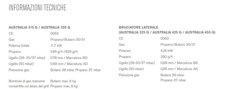

Confermo che queste sono le caratteristiche tecniche del mio grill

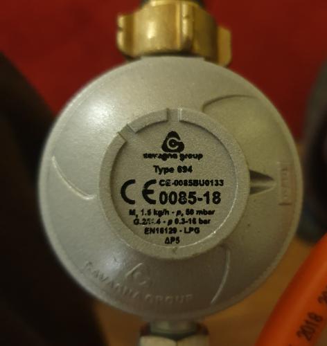

E questo e' il mio regolatore di pressione

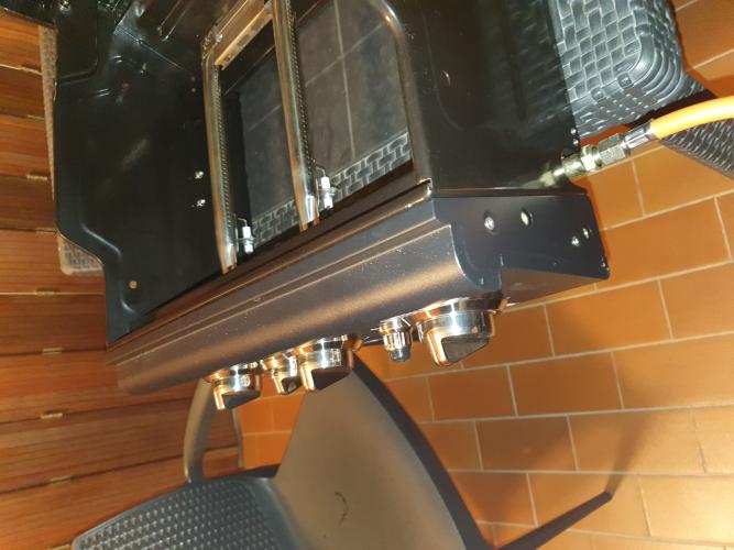

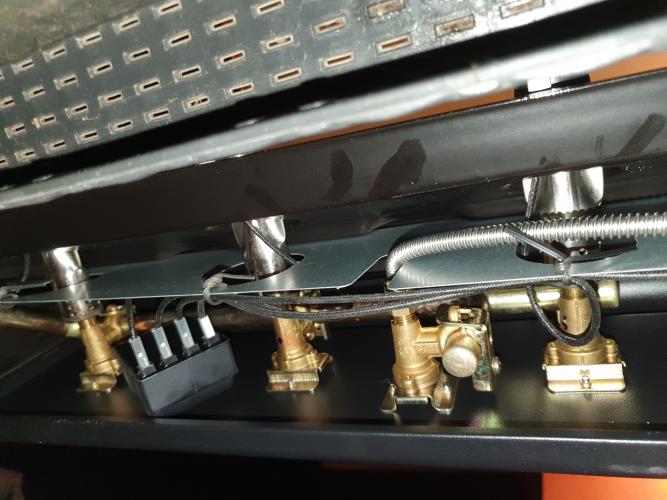

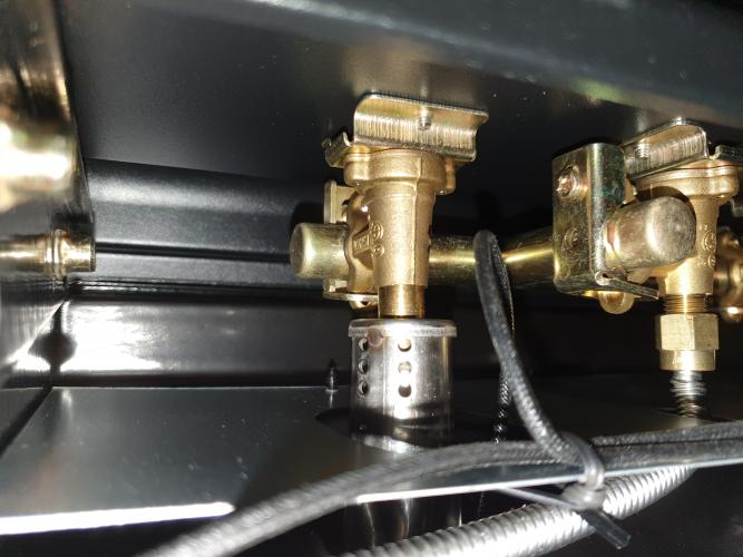

20200218_201636.jpg20200218_201751.jpg20200218_201810.jpg20200111_115639.jpgCiao Mario,
Ti allego qualche foto del grill con visuale dall'alto e delle foto con le rampe dei bruciatori visti da sotto. Anche una foto dell'etichetta
Il bruciatore in questione è l'ultimo a sx, c'è anche un fornello laterale oltre ai 3 bruciatori

ok perfetto , ora posso confermare che ogni bruciatore ha la sua rampa gas e un suo ugello  , come prevedevo direi che il guaio potrebbe essere sull'ugello del bruciatore incriminato parzialmente otturato , se te la senti potresti spostare quanto basta la rampa bruciatore e togliere l'ugello poi controllare che sia pulito , capisco che è in garanzia ma se lo rimandi in assistenza temo che ritorni tale e quale è ora , ovviamente se il guaio fosse sulla valvola allora non avresti scelta ma a naso e spannometrico per il sottoscritto è sull'ugello . comunque anche se made in china è un buon fornello concepito come si deve e non al risparmio , non definiamolo barbecue altrimenti Silvio ci bacchetta

Purtroppo il controllo dell'ugello è la prima cosa che avevo controllato prima di mandarlo in assistenza,  l'avevo smontato e ripulito per bene senza trovare cmq segno di possibili otturazioni,  prima di rimontarlo avevo anche aperto leggermente il gas per far uscire possibili residui presenti nel tubo...ma fatto tutto ciò non avevo notato differenze nel funzionamento del bruciatore sad

proverei a :
1. cambiare il regolatore prendendone uno a taratura fissa 50 mbar e di portata più elevata
2. cambianre la bombola
