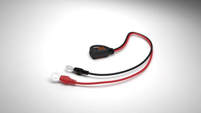

Personalmente da anni utilizzo il C Teck  (ed altri caricabatterie) collegandolo con gli appositi connettori alla batteria che pertanto risulta perennemente collegata quando non utilizzo il camper.
con lo stesso sistema ho sempre collegato lo scooter e le moto senza mai il minimo problema, permettendo alle batterie di raggiungere anche  i 9 anni di utilizzo senza sostituzione.
