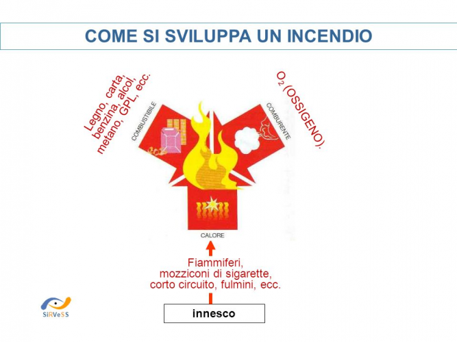

vi continuo a ribadire che mantenere IN RIMESSAGGIO INVERNALE  il vostro camper perennemente allacciato alla 220 V è un comportamento a rischio.
molti di questi fattori di rischio sono già stati messi in evidenza da alcuni di voi come la assenza di un qualsiasi controllo che intervenga con immediatezza e la estrema vicinanza dei mezzi.
Alcuni di voi si ostinano inspiegabilmente a considerare i rischi solo focalizzandosi all'interno del camper e dalle sue dotazioni.
NON è così. i peggiori fattori di rischio sono esterni al camper e quasi mai gestibili dai proprietari.
Affidarsi CIECAMENTE alla qualità e sicurezza dell'impianto del rimessaggio - specie per chi non ha competenze specifiche - è un inutile azzardo. Nessuno di voi è in grado di stabilire se le protezioni del rimessaggio saranno capaci di interrompere un eventuale corto circuito in uno qualsiasi degli elementi che portano la corrente fino alla presa sul fianco del vostro camper. E' certo che non sarebbe una gran bella cosa avere un cavo incendiato che passa tra le ruote dei mezzi eppure è a questo rischio che vi affidate.
nelle vostre zone dove rimessate i camper in inverno si hanno fenomeni di FULMINAZIONE ? credo proprio di si . in tal caso vi invito a documentarvi sugli innumerevoli danni - talvolta gravissimi - apportati a dotazioni anche domestiche (TV - Frigo - computer - e carica batterie) dal fenomeno delle SOVRATENSIONI INDOTTE DI ORIGINE ATMOSFERICA.  E' un campo che va studiato ma per chi non ne ha voglia posso in poche parole e semplicemente chiarire che durante forti temporali sulle linee elettriche si hanno fulminei e importantissimi sopralzi di tensione che provocano nei punti più deboli veri e propri corto circuiti e innesco di incendio. Nelle case se il motore del frigo puzza qualcuno se ne accorge se il vostro carica batterie puzza non se ne accorge nessuno.
detto questo, ogni testa è tribunale, fate come vi pare.
viceversa, per i più pazienti curiosi e interessati, consiglio la lettura di
http://www.meccanismocomplesso....
