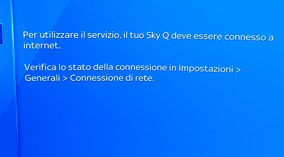

Inserito il 22/07/2020 alle: 23:37:04
Va bene tutto, ma come mi spiegate questo messaggio?
Ripeto, se non è collegato ad internet non c'è verso di vedere niente!

dodox
dodox
19/05/2020 270
Inserito il 18/09/2021 alle: 00:02:33
In risposta al messaggio di Groningen del 17/09/2021 alle 17:30:15
Scusate, intervengo anche se la discussione è di un anno fa, sento parlare di Sky Q con schede, io sono cliente Sky da sempre, ma un paio di mesi fa ho cambiato abbonamento su mia richiesta e mi hanno dato Sky Q, con decoder
principale e decoder mini, come lo chiamano loro, per il secondo televisore.  Ma entrambi i decoder NON hanno scheda. Non esistono più le schede, tessere o come vogliamo chiamarle, nessuna scheda, ed è necessaria una connessione internet.  Questo a solo titolo informativo, adesso andró a sentire in un centro quale la soluzione per vedere Sky sul camper. Buona serata
Sicuro che la scheda da non ci sia più? sul mio Sky Q si trova sulla destra e non frontale come una volta.
Modificato da dodox il 18/09/2021 alle 00:03:02
