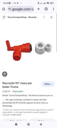

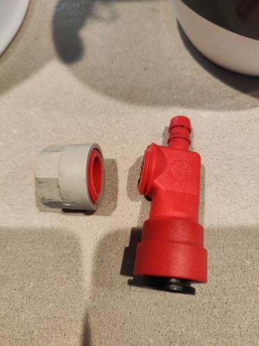

ho rotto la valvola di sfiato originale e ho trovato l'equivalente con angolo a 90 gradi. Credete vada bene comunque? La prima foto è quella che ho trovato la seconda quella rottaScreenshot_2024-02-04-10-25-18-267_com_android_chrome.jpg

Rispondo da solo avendo comprato la valvola e provata e sperando di essere di aiuto ad altri.
Non cambia praticamente nulla, la valvola permette l'entrata dell'acqua dall'impianto al serbatoio della truma e il tubicino che c'è sopra permette, in caso di apertura della valvola no frost di far entrare aria al posto dell'acqua che esce.
Che il tubicino esca da sopra o a 90 gradi non cambia nulla, si tratta semplicemente di una valvola ad una via.
Quello su cui bisgna stare attenti è:
- attacco lato caldaia : le vecchie hanno un codolo filettato con una ghiera, un oring all'interno e una boccola in plastica che fa da tirante; altre truma di anni più recenti hanno un attacco john guest.
- attacco lato impianto idemo come sopra attacco john guest oppure attacco filettato o addirittura manicotto con fascetta.
Sotto alcuni esempi per capirci!
