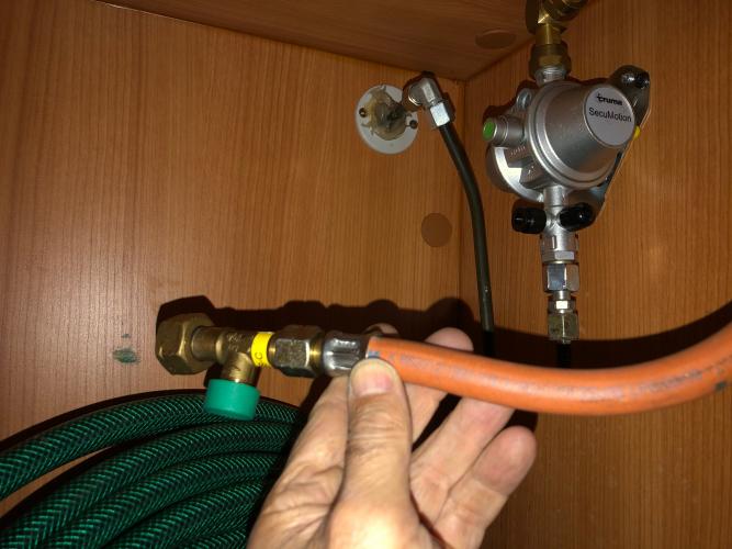

IMG_5315.jpgIMG_5316.jpgIMG_5317.jpgciao a tutti,
non sono molto pratico e quindi non ho idea di come si chiama di preciso, ma quello di cui vi chiedo consigli è una valvola di sicurezza Truma che è stata installata sul mio camper  tra la bombola e il tubo che porta il gas al interno della cellula, da quel che ho capito dovrebbe permettere di tenere acceso l'impianto di riscaldamento in viaggio e il suo funzionamento dovrebbe interrompere l'alimentazione del gas in caso di urto, il problema sorge tutte le volte che devo sostituire la bombola, in quanto non sono molto chiare le istruzioni per le operazione di sfiato dell'aria , allego le foto per meglio capire, dalle istruzioni si evince che bisogna prima premere il pulsante vicino alla bombola poi quello sulla valvola di sicurezza Truma ma non si capisce se bisogna tenerli premuti contemporaneamente e se quello sulla valvola Truma bisogna premerlo per 3 volte consecutive o tenere pigiato per 3 secondi, sta di fatto che ogni volta mi fa impazzire , devo provare in tutti i modi e un po' a casaccio , ci metto un sacco di tempo prima di riuscire a far erogare regolarmente il gas alla cucina.
qualcuno di voi esperto mi può consigliare qual'è il giusto metodo?

ciao a tutti, non sono molto pratico e quindi non ho idea di come si chiama di preciso, ma quello di cui vi chiedo consigli è una valvola di sicurezza Truma che è stata installata sul mio camper  tra la bombola e il
tubo che porta il gas al interno della cellula, da quel che ho capito dovrebbe permettere di tenere acceso l'impianto di riscaldamento in viaggio e il suo funzionamento dovrebbe interrompere l'alimentazione del gas in caso di urto, il problema sorge tutte le volte che devo sostituire la bombola, in quanto non sono molto chiare le istruzioni per le operazione di sfiato dell'aria , allego le foto per meglio capire, dalle istruzioni si evince che bisogna prima premere il pulsante vicino alla bombola poi quello sulla valvola di sicurezza Truma ma non si capisce se bisogna tenerli premuti contemporaneamente e se quello sulla valvola Truma bisogna premerlo per 3 volte consecutive o tenere pigiato per 3 secondi, sta di fatto che ogni volta mi fa impazzire , devo provare in tutti i modi e un po' a casaccio , ci metto un sacco di tempo prima di riuscire a far erogare regolarmente il gas alla cucina. qualcuno di voi esperto mi può consigliare qual'è il giusto metodo? grazie
Quale foto?

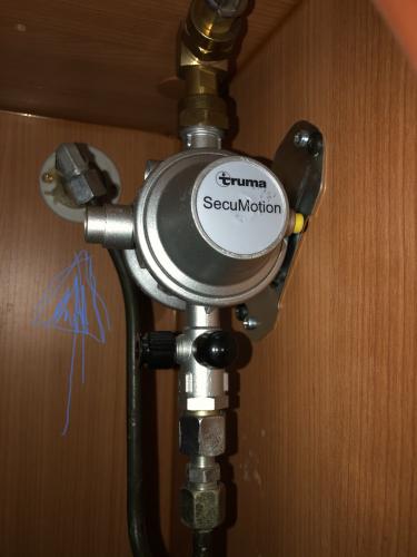

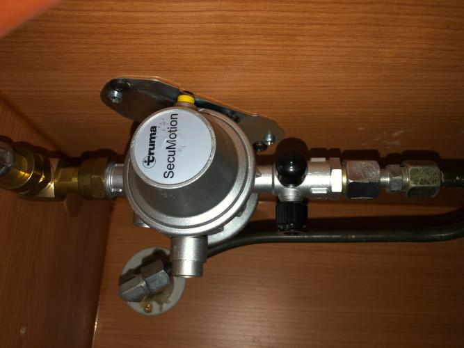

 la prima foto si tratta della valvola di blocco gas , interviene solo quando una accidentale perdita è superiore di 1,5 kg/h sull'alta pressione
- la seconda foto si tratta del dispositivo regolatore/riduttore di pressione con incorporata la funzione di blocco gas sulla bassa pressione , anch'esso interviene quando una accidentale perdita supera 1,5 kg/h ma essendo post riduttore chiaramente lavora sulla bassa pressione
in tutti i casi la sicurezza gas di quel sistema interviene solo in caso di fuga accidentale prima e dopo il riduttore intervenendo sull'alta e bassa pressione , non ha nessuna funzione di crsch sensor , quindi nessuna funzione in caso di forte urto senza alcuna fuga di gas
il sistema e dispositivo secumotion come il tuo è stato sostituito da svariati anni dal sistema  monocontrol e duocontrol , la sicurezza gas di questi ultimi due sistemi avviene con il blocco gas sull'alta pressione (prima del dispositivo) in caso di fuga gas superiore di 1.5 kg/h + blocco gas post dispositivo in caso di urto oltre una certa consistenza  anche senza fuga di gas (crash sensor)
- il pulsante verde della valvola gas avvitata sul rubinetto bombola dovrai armarlo solo dopo aver aperto il rubinetto bombola
- il pulsante sul dispositivo secumotion dovrai armarlo solo dopo avere armato il pulsante verde della valvola di blocco gas avvitata sul rubinetto bombola
ci sarebbe dell'altro da specificare inerenti alle scadenze ma per non incasinarti ulteriormente per il momento mi fermo quì

nella tua spiegazione non coincide con il mio dispositivo, guarda bene le foto, il pulsante verde e quello subito attaccato alla bombola mentre sul Secumotion il pulsante  da premere è quello grigio vedi foto allegata.5B7B0588-6366-41A1-B039-8789994231D0.jpeg
