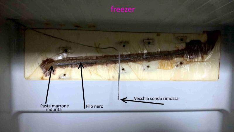

Inserito il 07/10/2018 alle: 11:14:25
In risposta al messaggio di ecostar del 01/10/2018 alle 17:48:23
esatto ma per attaccare il filo guida usa del nastro adesivo e nastralo bene , la nuova valvola avrà collegato il tubicino sonda avvolto o mo di spirali e dovrai svolgerlo facendo attenzione a non schiacciarlo o romperlo , dai che ci stiamo arrivando
Grazie Mario, finalmente questa mattina ho avuto modo di finire il lavoro ho tirato via la sonda come da te descritto. Alla fine arrivava fra le piastre di alluminio (io pensavo erroneamente dietro le piastre di alluminio.
Prima di rimontare il tutto vorrei fare quello che i hai consigliato, ovvero sostituire la pasta conduttrice(che i frigoristi mi hanno negato di vendere tuttavia ho trovato diversi siti per articoli da camper che lo vendono ad un prezzo pressoché modico... circa 13€).
Ora smontando la piastra in alluminio non ho trovato la pasta vecchia a meno che sia quella che si trova sotto la pellicola trasparente e forma come una serpentina di colore marroncino e sembre che in mezzo ci passi come un filo scuro.(vedi foto)
Se fosse questa è indurita al tatto e quindi(corregimi se sbaglio) posso procedere alla rimozione con un cacciavite e tanta pazienza.
Un ultima domanda, svitando i raccordi c'è un residuo bianco (tipo polverina) sul filetto, classico residuo dei sigilla raccordi. Che dici lo rimetto anche io?
Paolo
Modificato da CamperParadiso il 07/10/2018 alle 11:18:04
11/01/2007 37546

porcaccia miseria quei 13 euro potevi berli tutti alla tua e mia salute , magari se andavi dal frigorista con il camper l'avrebbero messa al costo di un caffè , va be dai ma li capisco
la pasta non è rimasta sulla piastra che hai tolto perchè quella pellicola trasparente è stata messa per non far appiicare le due parti e poter rimuovere la stessa piastra con facilità , ora quella pellicola sarà abbastanza secca e nel toglierla è facile si rompa quindi fai attenzione , nella pegior ipotesi se nel toglierla si sbriciolasse puoi anche non metterla ma al successivo intervento farai fatica a separare le due parti
la pasta è quella marroncino che è rimasta sulla parte fissa a contatto con il tubicino e dovrai toglerla facendo attenzione a quel tubicino , tolta la vecchia ci metti la nuova e se la pellicola trasparente l'hai salvata anche in parte cerca di rimetterla in modo che copra solo dove hai messo la pasta

Inserito il 12/10/2018 alle: 13:42:40
In risposta al messaggio di ecostar del 07/10/2018 alle 13:20:55
porcaccia miseria quei 13 euro potevi berli tutti alla tua e mia salute , magari se andavi dal frigorista con il camper l'avrebbero messa al costo di un caffè , va be dai ma li capisco  la pasta non è rimasta sulla piastra
che hai tolto perchè quella pellicola trasparente è stata messa per non far appiicare le due parti e poter rimuovere la stessa piastra con facilità , ora quella pellicola sarà abbastanza secca e nel toglierla è facile si rompa quindi fai attenzione , nella pegior ipotesi se nel toglierla si sbriciolasse puoi anche non metterla ma al successivo intervento farai fatica a separare le due parti  la pasta è quella marroncino che è rimasta sulla parte fissa a contatto con il tubicino e dovrai toglerla facendo attenzione a quel tubicino , tolta la vecchia ci metti la nuova e se la pellicola trasparente l'hai salvata anche in parte cerca di rimetterla in modo che copra solo dove hai messo la pasta  per il residuo bianco sui raccordi non ho capito a quali raccordi ti riferisci ma se ti riferisci alle viti che bloccano la piastra si tratta di sottile ossido che si è creato con il tempo e ti consiglio di non metterci nulla  buona domenica  mario
Grazie Mario per il tuo preziosissimo supporto.
Ieri ho completato l'opera, e funziona tutto e non ci sono più perdite di gas.
- Effettivamente la pasta termoconduttiva era durissima e veniva via a pezzi grattando, non credo che facesse ancora il suo dovere, penso che al posto di condurre, isolasse!
- Per la pasta ho comprato un siringone presso un venditore di computer(2,5€) è bastato giusto giusto.
- Poi dove c'era la carta pellicola/trasparente (fra la piastra di alluminio e la pasta termoconduttiva), ho messo la nuova pellicola trasparente, quella per alimenti per intenderci.
Non ancora provo le temperature ma sono fiducioso che tutto funzioni a dovere.
grazie e grazie ancora!
Ti auguro una buona giornata,
Paolo
ps.: Creerò un altro post con le foto e le informazioni dettagliate affinché se qualcun'altro avesse bisogno può fare riferimento a quello
