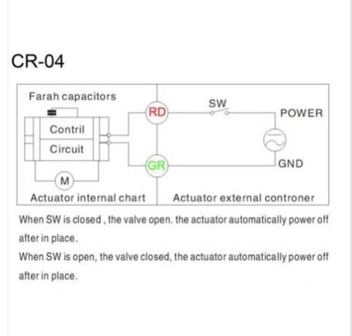

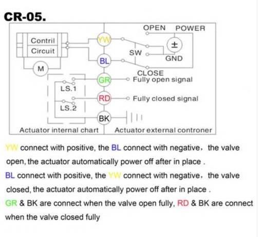

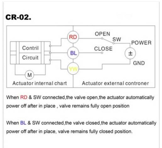

salve a tutti, ho individuato sul noto sito di aste on line una valvola da 1 pollice motorizzata con tensione 12v DC, la valvola in questione ha la possibilità di essere venduta con 4 schemi elettrici diversi di cui non ci capisco nulla, qualcuno può aiutarmi a capire quale sia lo schema più semplice per l'uso apri -chiudi mediante interruttore?:
CR01: DC 12V, 2 Wires Control
CR02: DC 12V, 3 Wires Control
CR04: AC/DC 9V-24V, 2 Wires Control With Spring Return When Power Off
CR05: DC 12V, 5 Wires Control
