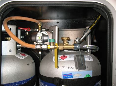

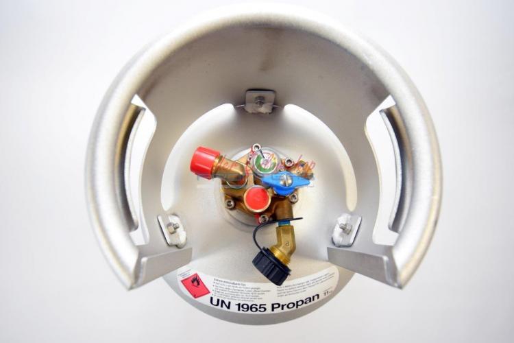

Sulla bombola e' presente una "chiamiamola" valvola qui mi sembra ci sia un'entrata per la ricarica ed un'uscita verso gli utilizzatori interni al camper, bene, su questa uscita posso montare direttamente un regolatore in bassa pressione?
Se ciò fosse possibile, continuerei a tenere il deviatore a 2 vie e poi magari poter scegliere la seconda bombola che meglio di presta alle nostre esigenze,, non abbiamo grossi consumi di gas ma, grossi problemi nel reperire bombole beyfin, sia al sud Italia che all'estero, con una sola Alugas credo che risolveremmo.

Chiarisco come sono le due Alugas che ho smontato
Volevo andare in Germania a sostituirle in fabbrica
ma  pur avendo uno sconto rendendo le altre con le
spese di viaggio e altro non era conveniente.
Almeno di non passare per caso li vicino.
Poi volendo passare l'impianto in bassa pressione ho
preferito le Beyfin e i riduttori Gok e al Propano al
posto del Gpl che prima caricavo.
Avendole comperate anni fa la data che si legge sopra 2023
dovrebbe essere quella di scadenza , ma ovviamente sono
comunque funzionali ed utilizzabili cosa che ho fatto fino al 25.

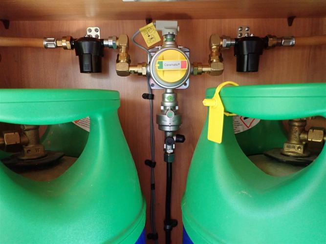

lo scambiatore/regolatore proposto da Ciro va bene , personalmente anche se costa 3 volte tanto preferirei il GOK Caramatic DriveTwo , esiste in varie versioni e costi  oppure il duocontro CS
Nel precedente camper avevo sostituito il Truma che dava un difetto, con il GOK Caramatic Drive Two, un po piu economico ma funzionamento impeccabile
i filtri li ho messi per eccesso di zelo, ma non ci ho mai trovato sporco o unto.

Ottimo lavoro pulito e ordinato complimenti ,  sull'attuale camper visto che ora di gas ne consumi poco penso che il riduttore sia direttamente sull'attaco bombola o meglio bombolino quindi nessun collegamento in alta , giusto ?

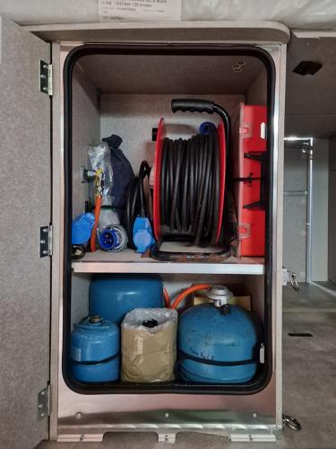

Si, ora uso la Campingaz da 3kg che mi dura mesi, e utilizzo un regolatore GOK da 30 Mb specifico per la campingaz.
Questo regolatore ha un profilo basso diversamente da altri in verticale, e mi permette di sistemare la bombola senza perdere spazio prezioso.
anche questo ha l uscita standard 1/4" Sinistro e quindi se per caso mi servisse per qualche motivo sostituirlo con un regolatore per bombole diverse, lo posso fare rapidamente.
qui vedi una 2kg piu una 3kg di scorta, ma ora ho due da 3kg e anche se piu alta il regolatore a baso profilo ci sta bene ugualmente.
