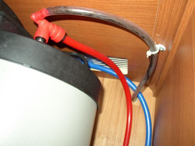

buongiorno a tutti leggendo un altro post su questa famosa valvolva ieri mi sono recato al rimessaggio per controllarla, ma non sono riuscito a trovarla il mio mezzo e un kyros k2 della ci e la truma è  la 4d, ho visto solo un tubicino che esce dalla stufa e arriva direttamente sotto al pianale...
Potrebbe essere il tubo della valvola sfiato/sovrapressione, questo trasparente:
La valvola frost control (quella per la sicurezza contro il gelo) , credo tu intenda quella, poteebbe essere stata istallata da un altra parte, cerca meglio sotto al pianale del camper, partendo dalla pompa e seguendo il percorso rispettivo dei tubi dentro al camper.

Sotto al pianale dovrebbe uscire per un paio di cm il tubicino della valvola , mi pare che sia di diametro maggiore di quello sulla  foto  , cerca la posizione e poi la cerchi all`interno

quella valvola rossa in uscita calda del boiler non è una valvola di sovrapressione ma solo e unicamente di aspirazione aria , la frostontrol o elasy della combi deve essere in zona ove è installata la stessa combi non piu distante di 100 cm , sotto pianale non cercarla perche è impossibile sia all'esterno , sempre sotto al pianale più o meno sotto alla stufa devi vedere il terminale dei due tubicini , uno trasparente da 8 mm e uno colorato blu o rosso da 12 mm

Quella T montata sull'uscita della calda non è una T semplice altrimenti quando l'impianto è in funzione l'acqua calda oltre a scorrere nel tubo rosso dovrebbe scorrere pure in quello trasparente come per tutte le T dove il flusso si ripartisce in due, ma cosi non è e non vedo almeno per le foto neppure rubinetto di chiusura sul tubo trasparente . Quella T in realtà nasconde qualcosa o una valvola di sicurezza tipo quelle che vengono montate sui boiler, oppure ma meno probabile qualcosa antigelo di tipo meccanico, le classiche valvole antigelo montate sulle Truma non le vedo altrimenti non essendo di dimensioni piccole si trovano facilmente. Se sei pratico di idraulica la cosa più semplice visti gli attacchi rapidi è rimuovere la T ed ispezionare cosa è realmente, altrimenti non ti rimane che telefonare a chi ti ha fornito il mezzo chiedendo  info in merito o rivolgerti all'assistenza Truma per ragguagli sul montaggio.

la combi raffigurata non è quella di Ciro ma e una foto postata da camperistadoc , probabilmente ti stai confondendo comunque quella T rossa con valvola di aspirazione aria in uscita calda che vedi è regolarissima , ribadisco per l'ennesima volta che non è una valvola di sicurezza ma è solo per aspirazione aria e serve per fare in modo che in caso di intervento della elasy o froscontrol il boiler si svuoti e niente altro
