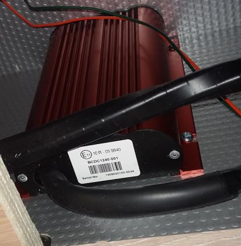

Sul mio nuovo camper ho aperto, per la prima volta, il vano che contiene la batteria servizi (una Banner Energy Bull K20/100Ah) ed ho notato l'apparecchio che si vede in foto.
Qualcuno sa cosa è?

Sul mio nuovo camper ho aperto, per la prima volta, il vano che contiene la batteria servizi (una Banner Energy Bull K20/100Ah) ed ho notato l'apparecchio che si vede in foto. Qualcuno sa cosa è?
Sembra un booster.
Forse è questo:
https://www.aavaus.com.au/shop/...

Se è un Eu6 e quindi alternatore smart,  il booster è obbligatorio per potere caricare la BS in mdo adeguato e quindi dovrebbe essere installato di serie dal costruttore.
