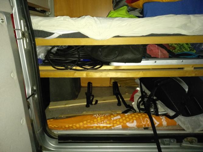

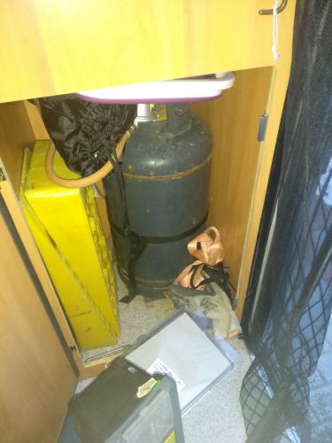

Ciao a tutti, sono nuovo del forum, mi sono presentato nel thread sui furgonati. Ho un dubbio sul vano delle bombole e sulla gestione della bombola di ricambio. Possiedo un Weinsberg Cosmos del 2005 su base Ducato che ha il vano bombole all'interno della zona giorno, in un mobiletto alla destra del portellone laterale. Il vano é ben fatto, la chiusura dello sportello é ermetica e ha una griglia in basso per l'aerazione. Il precendente proprietario usava una bombola di quelle grandi da 10kg e teneva quella di scorta nel bagagliaio. Qui nasce il dubbio, pur essendo legata con appositi supporti, c'è il problema che é messa in orizzontale e non c'è griglia di aerazione.. tra l'altro sopra il bagagliaio c'è il letto a castello dove dormono i figli per cui non mi piace per niente come soluziosoluzione. Nel vano adibito non c'è spazio per una seconda bombola, dovrei vedere se magari riesco a mettere una campingaz per le emergenze. Visto la bella stagione per ora sto viaggiando solo con una bombola nel vano dedicato, e tolto quella di scorta dal bagagliaio. Vorrei capire come risolvere la situazione per il prossimo inverno, visto che per riscaldare ho una Truma combi a gas e non webasto a gasolio.
Normalmente i furgonati come sono configurati? Forse due bombole più piccole nel vano dedicato? Mi serve qualche idea per poter viaggiare con 2 bombole in sicurezza..
Grazie mille
qui qualche foto

il vano bombole all'interno della zona giorno, in un mobiletto alla destra del portellone laterale. Il vano é ben fatto, la chiusura dello sportello é ermetica e ha una griglia in basso per l'aerazione. Il precendente proprietario usava una bombola di quelle grandi da 10kg e teneva quella di scorta nel bagagliaio. Qui nasce il dubbio, pur essendo legata con appositi supporti, c'è il problema che é messa in orizzontale e non c'è griglia di aerazione.. tra l'altro sopra il bagagliaio c'è il letto a castello dove dormono i figli per cui non mi piace per niente come soluziosoluzione. Nel vano adibito non c'è spazio per una seconda bombola, dovrei vedere se magari riesco a mettere una campingaz per le emergenze. Visto la bella stagione per ora sto viaggiando solo con una bombola nel vano dedicato, e tolto quella di scorta dal bagagliaio. Vorrei capire come risolvere la situazione per il prossimo inverno, visto che per riscaldare ho una Truma combi a gas e non webasto a gasolio. Normalmente i furgonati come sono configurati? Forse due bombole più piccole nel vano dedicato? Mi serve qualche idea per poter viaggiare con 2 bombole in sicurezza.. Grazie mille qui qualche foto Fabio
generalmente le bombole (anche entrambe da 10kg) stanno nel vano dedicato (solitamente in coda) che sia isolato ermeticamente dalla cellula e con areazione diretta verso l'esterno.
La bombola che hai sotto il letto (a prescindere dal fatto che sia sdraiata) in caso di perdita diffonderebbe gas direttamente in cellula...inutile dirti che sia una situazione a rischio enorme...

Non riesco a vedere bene, ma mi sembra che non ci siano guarnizioni sullo sportello dove hai la bombola sotto ai fornelli o sbaglio ?
In tal caso nemmeno quel vano (anche se presente lo sfiato verso l'esterno nel pavimento) sarebbe a norma.
Se invece la guarnizione c'è allora non tenere conto di quanto ho scritto.
Per quanto riguarda la bombola nel retro è assolutamente fuori norma.
Visto che realizzare un vano stagno al posteriore la vedo complicata per via delle certifcazioni che non potresti ottnere direi che una soluzione ragionevole potrebbe essere quella di avere 1 o più bombole campingaz da 2.8 kg che possono essere trasportate senza particolari vincoli essendo sotto ai 3 kg di capacita.

Non riesco a vedere bene, ma mi sembra che non ci siano guarnizioni sullo sportello dove hai la bombola sotto ai fornelli o sbaglio ? In tal caso nemmeno quel vano (anche se presente lo sfiato verso l'esterno nel pavimento)
sarebbe a norma. Se invece la guarnizione c'è allora non tenere conto di quanto ho scritto. Per quanto riguarda la bombola nel retro è assolutamente fuori norma.  Visto che realizzare un vano stagno al posteriore la vedo complicata per via delle certifcazioni che non potresti ottnere direi che una soluzione ragionevole potrebbe essere quella di avere 1 o più bombole campingaz da 2.8 kg che possono essere trasportate senza particolari vincoli essendo sotto ai 3 kg di capacita. Sul furgonato che avevo fino a febbraio scorso avevamo 2 bombole di questo tipo, 1 per i fornelli e 1 di scorta, (da 1.8 che usavamo anche per il fornello esterno per fare da mangiare fuori in estate) ,a ma avendo il riscaldamento a gasolio non c'era il problema di scaldare l'acqua. Il vantaggio delle bombole campingaz è che le trovi praticamente ovunque, ma non hanno cauzione, la prima la compri, e poi paghi solo il gas, prendendone una carica e lasciando la tua . Durano 10 anni e dopo tale termine rimane tua , ma non te la cambia nessuno. Ne devi ricomprare un'altra.
All'interno dell'anta c'è una guarnizione incollata lungo tutto il perimetro. Una volta chiuso lo sportello questa guarnizione va contro la parete del mobile, non saprei se è a norma di legge ma mi sembra efficace.
